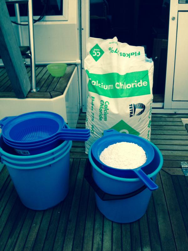

Grymt tips! Krånglat med torrbollar tidigare och kände att det funkat sådär (oftast för jag glömt köpa med mig refill :)) ...
Var iväg och köpte 4 hinkar och durkslag på willys (120kr) samt en 25 kg säck på Granngården (139kr).
Ställt ut dessa i båten idag så blir spännande att se hur det funkar. Har salong och kan stänga helt. Har stängt alla ventiler också.

Jag skopar ner kaliumsalt i en strumpbyxa från min kärestas byrålåda.
Hänger den mitt i båten och en hink under.
När kylan slagit till på riktigt och luften blir torrare åker jag ut och byter den. Sen håller den sig hela vintern.

Skriver nu 31/1 2016. Jag har haft en egentillverkad torrboll bestående av Kalciumklorid i ett durkslag ovanpå en plasthink sedan oktober 2015 i min båt allt enligt många tips om hur  man gör en egen torrboll. Nu när jag tittar till båten finns det inget vatten i hinken och kalciumkloriden är stenhård. Är det något fel? Eller är min båt torr som fnöske?
Är du helt säker på att du inte fått natriumklorid (koksalt) istället för kalciumklorid?
Låter som att den fungerar utmärkt, hård kalciumklorid betyder att den gör sitt jobb dvs suger åt sig fukt.
Jag har sex hinkar i båten och det var bara ett par dagar sedan några av dem började fälla vatten. Innan har de bara vart stenhårda.
Men visst, något kan ju vara fel, tilltäppta springor i durkslagen eller liknande?
Jag har även noterat att de färdiga torrbollar man köper fäller vatten mycket snabbare. Om det beror på att de är mindre och därför blir mättade fortare, eller om de innehåller nåt ytterligare tillsatsämne, vet jag inte.
Instämmer, först blir det en hård yta, ibland med lite gult på flagorna, sen efter mer fukt tas upp börjar de fälla vätska. Min erfarenhet är att varm, fuktigare, luft stiger så att sätta dem högre upp har mer effekt än att ställa dem på golvet, så de torkar ut den luft som annars kondenserar på insida tak eller presenning.
