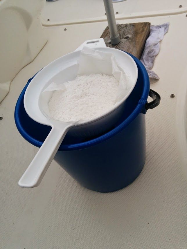

Tänkte så här i hösttider påminna om det här gamla knepet för att göra sin egen torrboll, som både är billigare, större och bättre.
Köp följande:
1 st durkslag - 9 kr
1 st 10L plasthink - 15 kr
1 säck kalciumklorid, 25 kg - 129 kr
Detta kommer räcka livet ut. Kanske inte riktigt livet ut naturligtvis men bra länge i alla fall. Kalciumklorid köper förslagsvis här:

Jag har ställt in 4 såna här hinkar i min förruff/midcabin.

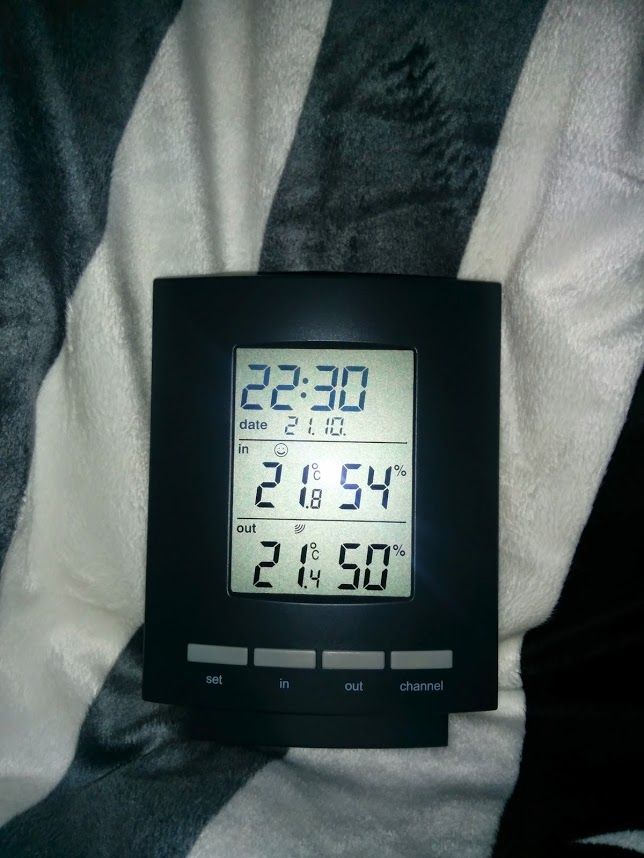

Jag har dessutom köpt en trådlös hydrometer från Kjell & Co som jag ställer in i ruffen för att från utsidan av båten kunna läsa av luftfuktigheten. Jag vill helst att fuktigheten ska hålla sig under 75% hela vintern för att undvika mögel. Återstår att de hur det fungerar.

Kalciumklorid tar upp ungefär lika mycket fukt som sin egen vikt innan saltet faller sönder och vätskar sig. Även den salta vätskan fortsätter - som Seawolf skriver - att tar upp fukt.
Jag minns inte riktigt, men jag har för mig att 2 kg salt brukar ge ca. 5 liter vätska (saltvatten).
Pappret på bilden i det första inlägget tror jag är vanligt hushållspapper för att inte saltet ska rinna igenom durkslaget. Det behövs inte om saltet stannar kvar i durkslaget.
Mackey
Precis, la dit lite hushållspapper så saltet inte skulle rinna mellan.
Har nu gått ett par dagar och av någon anledning är relativa luftfuktigheten inne i ruffen ca 80%, utanför är den typ 55%. Oroväckande. Som gjort för mögel. Kanske tar ytterligare ett par dagar innan det sjunker.
Det finns mycket fukt i båten både i inredning och i skrovet så du får nog låta det gå några veckor.
