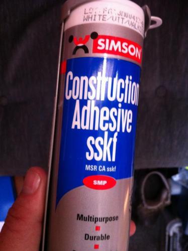

Funkis 143 Postad 22 Oktober , 2014 Jaha, här rasar det in förslag! Tackar! Bara jag slipper att spika så kan jag tänka mig att vara testpilot. Även att måla över - hade inte tänkt det men allt är ju möjligt. Bara jag slipper spika... Ingen mer som testat "moderna påfund" ? Det här är något jag använde för att limma fast ett beslag på en stålbåt. Satt som fan. Blir det för hårt för en ruta kanske, inte elastiskt så rutan ev spricker? Dela detta inlägg Länk till inlägg Dela på andra webbplatser
bhemac 2 859 Postad 22 Oktober , 2014 Alla har nog silikon ombord, det finns i packningar, tätningar, husgeråd mm. Ingen skriker "fiskögon" för det! Det finns helt enkelt olika sorters silikon. Dela detta inlägg Länk till inlägg Dela på andra webbplatser
