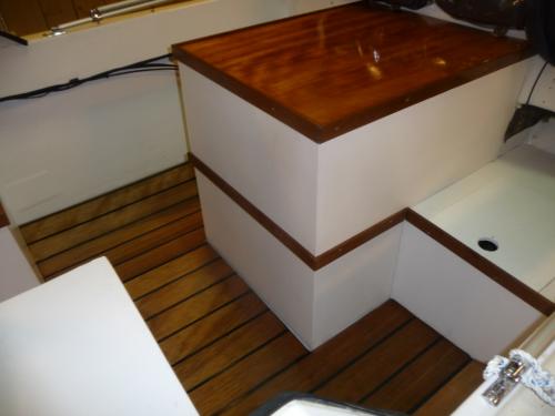

Jag har behandlat min durk med just Osmo hårdvaxolja. Jag tillverkade durken 2012, så båten har nu varit i sjön tre somrar med denna behandling. Har än så länge fungerat kanon.
Min durk är gjord av spårad Merantiplywood där spåren är "nåtade" med sika. Sikan ligger några mm högra än durken vilket ger ett bra halkskydd.
