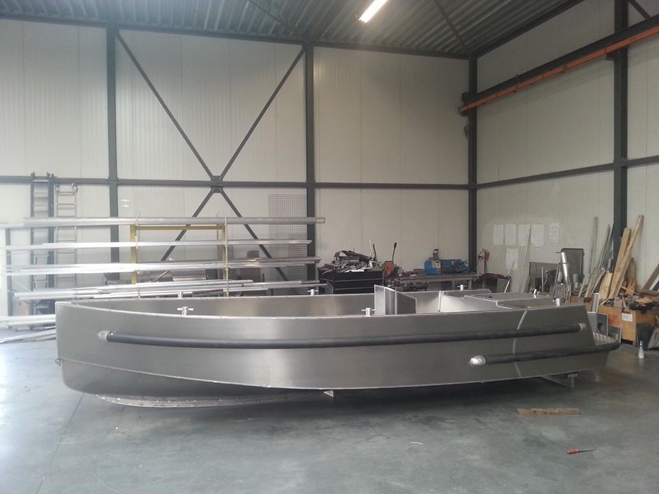

Det finns ingen båt i den storlek som är riktig stabil eller inte stampa i hög fart.
De är helt enkelt för lätta.
med en modernare skrovform som är testad för sjöräddningen i Holland blir det lite bättre men inte optimalt heller i den storleken.
i så fall ska man köpa typ 6,5 meters som är byggd i 5mm och väger 900 kg tom skrov.
Smhi har en sån och de kör i alla väder och både in och utomskärs.

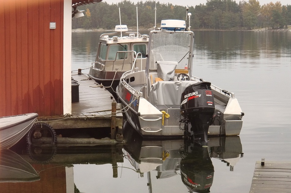

Har haft en hajen å måste erkänna att dom är grymma i vattnet. Sålde den i sommras för att köpa en vithajen som deras efterträdare heter.
attachicon.gif974.JPGattachicon.gif10670058_695035983920662_8989275499174816654_n1.jpg
Det där skrovet ser riktigt intressant ut. Är det runt 5 meter eller har formen testats i fler storlekar?
den är 6,6 meter men finns i mindre storlek med.
Test på lab gjorde på ett skalmodell.
det finns en film på räddningsbåten men då får jag leta lite.
