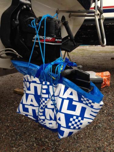

Ljusdans 13 Postad 15 Oktober , 2014 2014-10-11 vid 15:50 skrev kotte_Holgersson: 2014-10-10 vid 20:06 skrev AlfaAlfa: Kylvatteninntag. Tack Alfaalfa fick detta bekräftat från annat håll idag med, någon som har några smarta idéer eller erfarenheter kring konservering av denna typ av lösning.? Jag har exakt samma båt och motor hela vägen ner till årtalet. Funderar på tre olika varianter: Koppla en dunk med glykolblandning rakt på slangen före sjövattenpumpen. Observera att du ändå måste sätta spolmuff eller drevsäck på drevet då det finns ett sjövattenintag där också med impeller som du inte vill bränna. Vad jag förstått är det enbart för att kyla drevet. Samma som ovan men med spolmuff anpassad för skrovintag. Alltså dubbla spolmuffar. Sötvattenköra och fogga i sjön. Tappa ur sjövattnet för hand via avtappningspunkterna. Fylla glykol "för hand" från dunk via värmeväxlarens anslutningar. Siktar på det sistnämnda med alternativ ett som reservplan. Får väl ta till blå IKEA-påsar som provisorisk drevsäck om det blir glykolkörning på land. Har inte garanterad tillgång till färskvatten på slang inom vettigt avstånd på varvet. 1 Dela detta inlägg Länk till inlägg Dela på andra webbplatser

Ljusdans 13 Postad 19 Oktober , 2014 Så, nu är också min båt landad och vinterkonserverad. Det blev samma metod, en dunk ovanpå pentryt med slang kopplad mot sjövattenpumpen. Exemplariskt enkelt Drevets kylning löste jag medelst improviserad drevsäck. Det visade sig att jag kunde fixa färskvatten också, så under själva konserveringen lade jag en slang i drevsäcken för att inte nivån skulle sjunka under gälarna på drevet. Fick i lite fogging men inte så mycket då dunken tog slut väldigt fort... Inte så orolig för det iom att det verkar råda delade meningar om man ens ska fogga MPI-motorerna. Får väl komplettera med att lyfta på stiften och dra i lite i varje cylinder också. Fast det får bli nästa helg. Stiften sitter så förbannat trångt till... annars är det mesta väldigt lättjobbat i motorrummet på denna båt Noterade att drevets huvudpackning såg ut att vara sliten ner till det röda, så jag passade på att plocka drevet också, trots att drevoljan fortfarande var snyggt blåsvart. Självklart var det ingen störra fara på taket med packningen, men lika bra det. Funderar ändå på att byta impeller i vinter, vilket jag nu kanske kan reda ut hemma i stugvärmen... Dela detta inlägg Länk till inlägg Dela på andra webbplatser
