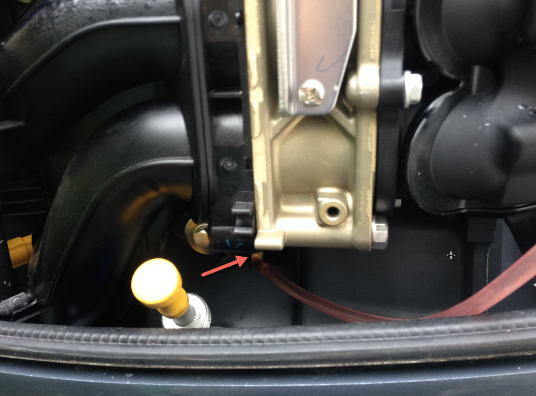

Har läst på detta forum betydelsen av att tömma den sk ångseparatorn. Kollar i instruktionsboken men hittar inte det begreppet. Misstänker dock att det är fuktavskiljaren som avses. Är det det stjärnskruven som sitter i änden av slangen som ska lossas? Se bifogad bild. På bilden ser man inte skruven. Den sitter längre in. Räcker det med att skruva upp några varv så rinner bensinen ut genom slangen eller måste man ta bort den helt? Instruktionsboken säger något om att ta bort en kåpa. Jag ser ingen sådan?
Ja du öppnar skruven o sedan sitter det en gummiplupp mellan insugen ta bort den o där sitter en ventil tryck på den med skruvmejsel då rinner soppan ut i slangen mvh tutte
