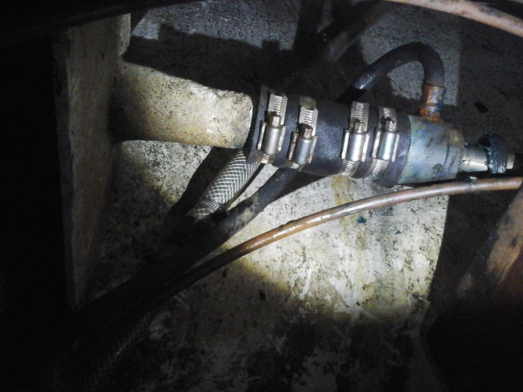

Allegro33 9 Postad 2 Oktober , 2014 Tja... Ligger i Cherbourg "Viva La France" :-) Med en läckande propelleraxel, droppar bra mycket nu jämfört med tidigare. Hände för ett tag sedan då vi fick lite halvtaskig sjö och körde motor och segel för fulla muggar för att komma undan vädret. Märkte då att när aktern "dök" efter varje större våg så var det ett jävla oväsen vid propelleraxeln. Garanterat så kom ljudet när propellern arbetade under tryck, och nu har det blivit ett glapp som inte fettet kan täppa till! Så ge mig mer än gärna olika alternativ för fix utav problem! Och nej jag har inte det där snöret som alla försöker få mig att byta :-) ps.. har lite bråttom över Biscaya-pölen MEN säkerhet framför allt Och bara för att krångla till det så går även ekonomin&tiden hand i hand med vårt problem. .. El Capitano på Sy Hooligan -J- Dela detta inlägg Länk till inlägg Dela på andra webbplatser
Lintott 1 992 Postad 2 Oktober , 2014 Du skriver bara vilken typ av propelleraxeltätning du inte har..... En bild skulle nog underlätta för att ställa diagnos. och få kloka svar. Dela detta inlägg Länk till inlägg Dela på andra webbplatser
ChristerN 2 572 Postad 3 Oktober , 2014 Högst oproffesionellt svar från en som inte kan något om saken. Läckan ökar när propelleraxeln utsätts för hög belastning. Det tycker jag låter som att antingen är axeln lite skev och då ökar slitaget på infästningarna vid belastning eller så är axeln inte monterad i linje med motorn och detta ger ökad påfrestning samma som i första alternativet. Alternativt kan det vara något glapp som ökar vid beslastningen. Vad man ska göra åt det har jag ingen aning om. Där spelar det natuligtvis roll vad du har för typ av axelmontage och -tätning. Kanske kan du se om axeln svajar eller vibrerar när du drar runt den eller kör motorn? Dela detta inlägg Länk till inlägg Dela på andra webbplatser
Pentax 724 Postad 3 Oktober , 2014 det ser ut som inre tätningen tryckts ut och sitter en bit upp mot maskinen, brukar bli så när man byter ut fettkoppen mot en smörjnippel och går loss med en fettspruta, i ts fall verkar man ha monterat en slang imellan för att kunna komma åt bättre och pressa in ännu mer. förhoppningsvis håller havet emot på den yttre tätningen annars kommer det in med väldig fart. går att byta tätningar och bussningen mellan tätningarna, men detta är den sämsta av fettsmorda tätningar, och båten måste upp för byte/renovering, så mitt förslag byt till en bättre/modernare tätning innan båten sjunker. kalle Dela detta inlägg Länk till inlägg Dela på andra webbplatser
kapten_cook 16 Postad 3 Oktober , 2014 (redigerade) Det ser ut som om hela axeln rört sig mot motorn, eftersom fettanhopningen är 2 cm från axeltätningen. Kolla att klämkopplingen vid motorn inte har släppt så att axeln har rört sig en bit närmare motorn. Det i sig är inget problem men det innebär att propellern har närmat sig skrovet vilket kan förklara oljudet. Alternativt har slangklämmeförbandet mot struten glidit akterut så att hela tätningspaketet flyttat sig. Alternativt är det du som har pillat på fettet och flyttat det så jag blir lurad... Och, jo du har en tätning med "snöre". Skruva loss den yttersta muttern, bamseskiftnyckel + bamserörtång/polygrip för att hålla emot. Där finner du snöret. mvh Redigerad 3 Oktober , 2014 av kapten_cook Dela detta inlägg Länk till inlägg Dela på andra webbplatser

Allegro33 9 Postad 3 Oktober , 2014 Axeln ser rak ut men det visar sig på torsdag, vi kom nyss på att utanför Cuxhaven så skramlade det till rätt så reält. Min första tanke var att zinkanoden lossnat och följde med propellern runt ett varv, men zinkanoden är kvar så det måste vart något annat som klonkade till! Det kan också vara dwt som ställt till det.. Dela detta inlägg Länk till inlägg Dela på andra webbplatser
Pentax 724 Postad 3 Oktober , 2014 en liten detalj bara när man ändå lossar tätningen för vad ni nu beslutar med den, vänd två av slangklämmorna så att de sitter parvis med en snäckskruv på var sida av slangstumpen. kalle Dela detta inlägg Länk till inlägg Dela på andra webbplatser
utsegla 6 Postad 4 Oktober , 2014 Kolla att alla motorkuddar är hela. Det kan klongka mellan axel och hylsrör. Lycka till! 1 Dela detta inlägg Länk till inlägg Dela på andra webbplatser
Lintott 1 992 Postad 4 Oktober , 2014 Även om ChristerN anser att det var oprofessionellt av mig att be om ett foto så har det ju gett många kloka råd...... Jag har haft en sådan axeltätning på en båt. Det är ursvarvat i båda ändar av röret och intryckt en packbox (läpptätning, radialtätning, simmerring) från varje sida. Tätningen mellan packboxarna kan vara fett eller olja. Med smörjnippel och fettspruta så finns risken att en packbox trycks ur om man trycker in för mycket fett, vilket verkar ha hänt för dig. Jag byggde om min axeltätning till att bli oljesmord för att slippa oron för att trycka ut packboxarna, dessutom så var det trångt att komma åt med fettsprutan.... Jag hittade en ombyggnadssats i en båtbutik (det här var i slutet av 70-talet, då hade de sådan grejor på lager). Jag bytte smörjnippeln mot ett litet rör, satte en plastslang på röret och drog upp slangen till en liten plastburk med ett rör i botten. Burken skruvades fast en bit upp i motorrummet (ett stycke över vattenytan så att det blir mottryck mot vattentrycket) och fylldes med en växellådsolja (mer trögflytande än motorolja). Enkelt att bara kolla att det fanns olja i burken. Det fungerade så bra att det aldrig behövde efterfyllas (förutom den gång när jag kom åt slangen så att den kasade av från plastburken...). Sen är det som många har tipsat om: En rak propelleraxel och en korrekt uppriktning av motorn är viktigt för att inte "få slag" i axeltätningen. Gummislangen mellan axelhylsan och axeltätningen tar upp en del av slagen men packboxarna har rätt små toleranser för om axeln börjar vibrera för mycket. När du tar upp båten för att fixa tätningen så ska du kanske passa på att även byta den korta slangstumpen mellan propellerhylsan och tätningen. Din slang ser ut att ha suttit där rätt länge och är troligen rätt hård. Med en bit ny slang som är mer elastisk så kan eventuella slag i propelleraxeln tas upp bättre. Passa på att byta slangklämmorna samtidigt och att (som Pentax föreslår) vända snäckskruvarna så att de hamnar på motsatta sidor av hylsan. Oljudet från propelleraxeln kan tyda på att propelleraxeln inte är centrerad i propellerhylsan. Då kan propelleraxeln slå i sidan av hylsan och då slamrar det ordentligt. Även detta korrigeras genom uppriktningen av motorn 1 Dela detta inlägg Länk till inlägg Dela på andra webbplatser

Thomas-1 311 Postad 6 Oktober , 2014 (redigerade) Trådskaparen Allegro33 får förhoppningsvis bra hjälp för sina 150 euro, och en rapport i tråden angående utvecklingen vore trevligt för oss nyfikna läsare.Själv tolkar jag den infettade ringen enligt bilden nedan som en gummitätning i väntläge?[Att behöva dra ur en propelleraxel för att trä på en ny sluten gummiring kan undvikas ifall man sätter dit en extra i reserv på axeln? (I denna gamla länk har tyvärr bilderna fallit bort men Blixten80:s tips innebar just det och uppskattades som smart.) Gissar att termen "cutless" syftar på detta med tidigare axelflätors obekväma tillskärning men då missar man litet poängen med flätorna? Alltså att de kan bytas på plats utan att dra ur hela jäkla axeln för påträdande av en sluten ring?]Att fetta in en sådan gummiring ordentligt i ett eventuellt "väntläge" är nog smart, för luftens ozon orsakar vad jag begriper lätt mikrosprickor i gummi som därmed åldras ganska fort. (Att trä på två gummiringar i rad som reserver när man ändå är "på gång" med axeln urtagen funkar knappast, tvåan kommer ohjälpligt att vara åldrad innan den får tjänstgöra med tanke på den låga bytesfrekvensen?)Angående RB-backslag så förskjuter väl sådana bara axeln nån millimeter högst, inte som det i bilden verkar ett par centimeter?]Nå, detta var min slant vad gäller bildtolkningen.Ps.tjafset om proffs eller inte kan kanske äntligen kan avslutas, ChristerN:s helt minimala syftningfel är utrett. Nedlåtande kommentarer som pentax ordval "lille vän" kan nog med fördel undvikas av oss alla. Hur svårt kan detta va?? Redigerad 6 Oktober , 2014 av Thomas-1 Dela detta inlägg Länk till inlägg Dela på andra webbplatser

Pentax 724 Postad 7 Oktober , 2014 vi som spekulerar, kan det vara så att gummitätningen "på vänt" har suttit i klumpen och pressats ut? ja vi vet inte men ts ser ett spår i klumpen, vi kan bara spekulera, hur svårt kan det vara. kalle Dela detta inlägg Länk till inlägg Dela på andra webbplatser
Allegro33 9 Postad 9 Oktober , 2014 (redigerade) Första bilden så syns inte tätringen"gummi-packningen" men den hängde också på axeln. problemet fixat.... Trodde vi!! Läcker fortf vatten! Båten ska upp på måndag igen! Och firman här försökte byta "snöret" men kunde inte skruva upp "klumpen" för att byta. Och Plastringen är fortf ett mysterium! Den är nu ditsatt med slangklämma på "klumpen" för att minimera vatteninträngning. Det råkar inte finnas någon som har en sprängskiss på Allegro ( Volvos) system tidigt 80-tal ?? Redigerad 9 Oktober , 2014 av Allegro33 Dela detta inlägg Länk till inlägg Dela på andra webbplatser
