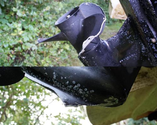

Arclight 0 Postad 21 September , 2014 (redigerade) Så var det dax att köra på en sten (igen) dock så gick förra gången ganska bra och aluproppen fick sig bara en liten naggad kant. Denna gången var det värre, ca 10 knop rakt på och 70% av skäddan är borta samt propellern fick sig en rejäl omgång, den går säkert att reparera, men jag har en stålpropp jag tänkt lämna in ist. men värre är ju att drevoljan läkte ur så antingen så har den gått i axel packningen eller så har det delat på sig mellan över och underhus, hade ingen möjlighet att ta upp båten ikväll och kontrollera så får göra det imorgon ist (där var säsongen slut mao) och får hoppas det bara är det och inte någon spricka nånstans, billigast och enklast blir väl att fixa skäddan med en safe-skeg om det inte är någon spricka i underhuset. Men en annan sak med, när jag körde på så dog motorn och när jag försökte starta den så bluddrade den bara till lite för att efter nån minut inte ens tända till. Så då följer två frågor här som jag hoppas kunna få svar på. 1, någon som har erfarenhet av safe-skeg och är den bra? 2, varför dog motorn? (min teori var att det finns någon vacuumstyrning som gör att om drevet inte är tätt så stryps motorn, iaf skulle detta kännas logiskt) Motorn är en mercruiser 5.0L V8 och drevet är ett Alpha One Gen 2 Redigerad 21 September , 2014 av Arclight Dela detta inlägg Länk till inlägg Dela på andra webbplatser

Arclight 0 Postad 22 September , 2014 Har nu dragit upp båten, och nä.. Självklart hade jag inte tur:( en rejäl bula på nedre delen av drevet dekorerat med ett antal sprickor, så där är läckan.. Antar det blir att leta efter ett nytt underhus (såg just min planerade ps4 fick vingar och flög iväg).. Dock inga skador på skrovet vad jag kan se iaf. Antar dock att det är bästa att skruva loss underhuset fortast möjligt ifall det kommit in sjövatten där, synd bara för drevet är i mycket fint skick annars. Är det lönt om man får tag på ett nytt underhus att byta innehållet till det som sitter i detta? Tänker om man får tag på ett som är helt i själva "skalet" men kanske har en skev axel ell liknande? Dela detta inlägg Länk till inlägg Dela på andra webbplatser
kossor 939 Postad 22 September , 2014 Har nu dragit upp båten, och nä.. Självklart hade jag inte tur:( en rejäl bula på nedre delen av drevet dekorerat med ett antal sprickor, så där är läckan.. Antar det blir att leta efter ett nytt underhus (såg just min planerade ps4 fick vingar och flög iväg).. Dock inga skador på skrovet vad jag kan se iaf. Antar dock att det är bästa att skruva loss underhuset fortast möjligt ifall det kommit in sjövatten där, synd bara för drevet är i mycket fint skick annars. Är det lönt om man får tag på ett nytt underhus att byta innehållet till det som sitter i detta? Tänker om man får tag på ett som är helt i själva "skalet" men kanske har en skev axel ell liknande? Men har du inte båten försäkrad då? Försäkringen lär väl täcka det mesta? Dela detta inlägg Länk till inlägg Dela på andra webbplatser
Anders_St 74 Postad 22 September , 2014 Motorn borde vara OK, kanske lite sur som sagt. Men drevet borde väl tittas på av proffs. Så inte det finns fler skador än de uppenbara. 10 knop är en del fart. Sprickor i skrovet? Sköldinfästning? Vad har du för drev? Finns det någon mekanism typ på gamla VP så drevet kan slå upp bakåt när man kör på nåt? Som kanske kan minska skadorna. 1 Dela detta inlägg Länk till inlägg Dela på andra webbplatser
Arclight 0 Postad 22 September , 2014 Självklart har jag båten försäkrad, men jag tror inte det täcker en sån här skada, jag har svedea och L paketet, får ringa dom och höra men jag tror inte det täcker upp det:/ märkte även att axeln är ordentligt skev och man ser hur den snurrar bara man drar lite i proppen, så antar jag inte kan ta några delar från det underhuset. Kan dock inte se några andra skador nu varken på skrov eller några sprickor eller så runt drevsköld. Är ju ett alpha one gen 2 så ver faktiskt inge om det finns nåt sånt skydd så den fjädrar upp vid grundstöt. Dela detta inlägg Länk till inlägg Dela på andra webbplatser

Capitan 289 Postad 22 September , 2014 Har nu dragit upp båten, och nä.. Självklart hade jag inte tur:( en rejäl bula på nedre delen av drevet dekorerat med ett antal sprickor, så där är läckan.. Antar det blir att leta efter ett nytt underhus (såg just min planerade ps4 fick vingar och flög iväg).. Dock inga skador på skrovet vad jag kan se iaf. Antar dock att det är bästa att skruva loss underhuset fortast möjligt ifall det kommit in sjövatten där, synd bara för drevet är i mycket fint skick annars. Är det lönt om man får tag på ett nytt underhus att byta innehållet till det som sitter i detta? Tänker om man får tag på ett som är helt i själva "skalet" men kanske har en skev axel ell liknande? Känns vettigare och köra på grund och lägga pengar på självrisk/reparation än att köpa ett PS4 Försäkringen brukar gälla vid grundstötningar. Dock med ev åldersavdrag 2 Dela detta inlägg Länk till inlägg Dela på andra webbplatser
Arclight 0 Postad 22 September , 2014 Så här fint ser det ut:/ Kollade svedea och jo det ingår ju sjöskada i L paketet och det innefattar ju även grundstötning. "Du kan få ersättning för grundstötning, kollision, kantring, strandning och annan plötslig och oförutsedd utifrån kommande händelse." Får ringa dom imorgon och kolla om det går att lösa. Dela detta inlägg Länk till inlägg Dela på andra webbplatser

Capitan 289 Postad 22 September , 2014 Det räcker troligen att byta underhus och propeller vilket du gör enkelt själv om du har lust och kan få någon nytta av försäkringsbolaget genom att göra det själv Dela detta inlägg Länk till inlägg Dela på andra webbplatser
