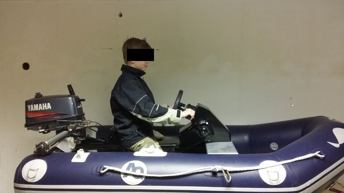

Har skaffat en gummibåt till min chaparall 276 och för att den ska ligga hyffsat bra på badbryggan blev det en 2,4 meters båt.
Nu är det så att min 11 åriga grabb gärna vill ha rattstyrning, och eftersom jag mer eller mindre har tillgång till en mekanisk verkstad så fick det här bli ett trevligt vinterprojekt tillsammans.
Ännu bättre är att jag har en gammal hydraulstyrning liggande kalas !!!. Halvvägs in i bygget har jag dock stött på lite trubbel,  Att byta ut den lilla Hondamotorn på 2,4hk det förstod jag att det var nödvändigt ända från början.
En 5hk är var båten tål så då har jag börjat leta och börjar så smått inse att jag tagit mig vatten över huvudet... Styrningen går väl att kanske att fixa även om de maskiner jag tittat på inte har något hål i bygeln men hur sjuttsingen gör man med gas och växel...
Jag slänger ut frågan, det brukar alltid öppna sig lite alternativa tankesätt... Kanske dessutom finns någon snurra som fungerar direkt...
Mvh // Stefan

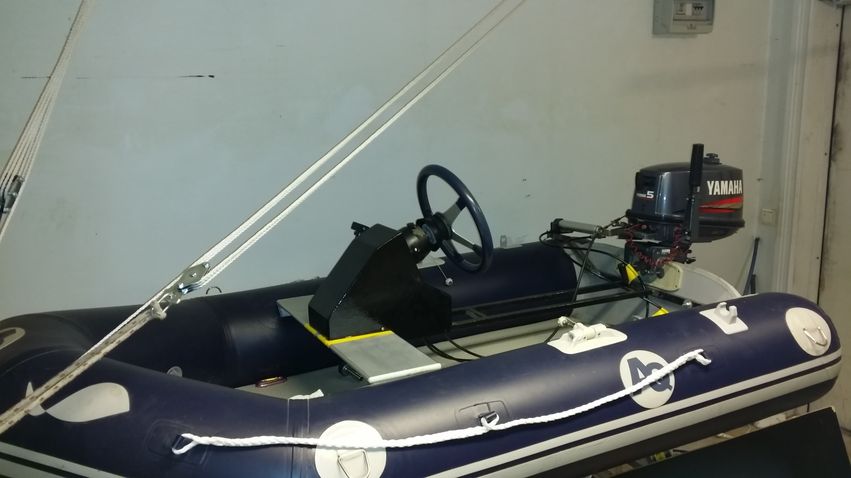

Nu har jag löst all teknik, var tvungen att korta teleflexkablarna till gasreglaget också...
vilket idiotprojekt...
Nu är det bara finishen kvar, konsollen och sitsen ska kläs in i stretchvinyl model super. Hydraulslangarna ska förses med 90° vinklar för att slippa de långa bågarna...
Japp den här lilla rackaren är i sjön och första turen gick väl så där.... Styrning och växel fungerade klockrent men båten reste sig rätt upp....
