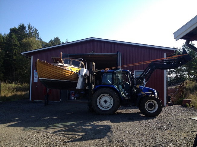

Saknar båtlivet på vinterhalvåret så jag och en kompis var och köpte oss en träbåt för en dryg vecka sen som skall agera vinterbåt. En Orustsnipa med MD2. Den flyter och går och kostade bara några tusen :)
Några timmars skrap, slip och lack för att fixa det värsta som var trärent mm samt rep av kapell. Dags att sätta båten i sjön igen senare i veckan eller till helgen.
Vår tanke är att ha i den tills det blir is men skulle även kunna tänka oss att ha i den hela vintern.
Går det att ta upp den mitt i vintern när skrovet sugit i sig vatten och ställa båten på land i minusgrader. Träet kommer väl sprängas av fukten?
Något problem med just träbåt med att ligga i hela vintern?
