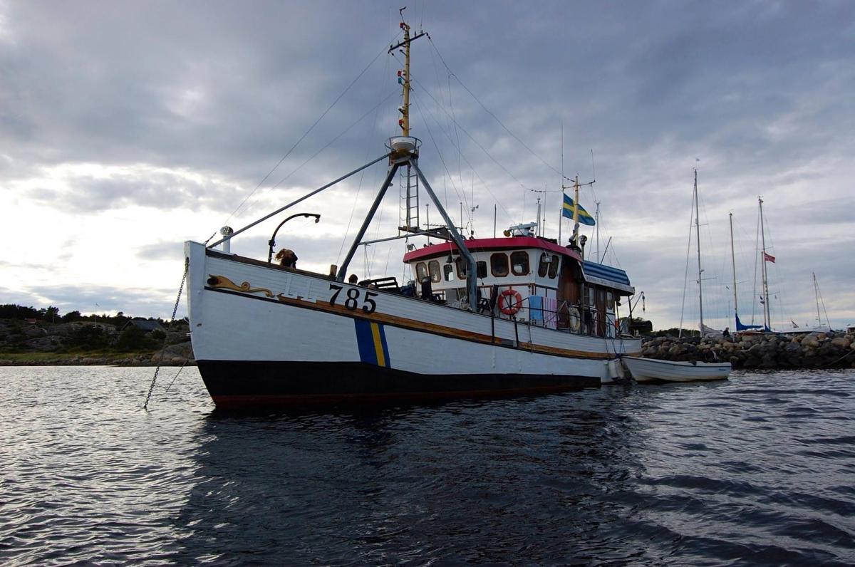

Jag köpte en gammal lotsbåt uppe i Karlstad 2011. Hon var byggd i ek på ekspant och hade ett kopparförhydat skrov. Hon är en båt som jag älskade vid första ögonkastet, hon är lite fartygslik vilket var vad jag var ute efter med en rejäl styrhytt. Den är inte alls original utan specialritades och specialtillverkades till båten för 18 år sedan och är gjord i aluminium men helt klädd med vackert trä på insidan och vackra blå klädda soffor runt ett bord förutom förarplats, pentry och kartplats. Det var också då hon fick sin första plastning, från vattenlinjen och uppåt. Det är ju lite udda då de flesta plastade träbåtar är plastad under vattenlinjen, men där var denna båt fram till för två veckor sedan då vi började själva plastningsarbetet av botten fortfarande en riktig träbåt byggd med grova ekbord på ekspant. Att den förra ägaren (som haft henne sedan början på 1970-talet) valde att plasta henne över vattenlinjen berodde på att det vid gång alltid kom in vatten i kojerna då hon var ganska sprucken i dessa delar som inte låg under vatten. Men trots plastningen över vattenlinjen fanns hennes själ där och det är ju underbart att vistas i en träbåt.
När jag köpte henne 2011 hade hon stått på land i sex år, så min farhåga var att hon inte skulle svälla ihop så bra som jag skulle vilja. Samtidigt vet jag att kopparplåtar skyddar bordläggningen mot röta så jag gissade att skrovet var i bra skick på den punkten.
Efter en hel del förberedelsearbeten sjösattes hon i Karlstad och fick hänga kvar i lyftkablarna det första dygnet. Hon läckte som ett såll och de två 12-voltspumparna gick på högtryck tillsammans med en 220-voltspump. Men ganska snabbt kunde den senare tas bort och efter ett dygn flöt hon själv. Men 12-voltspumparna gick nästan hela tiden.
Efter ett par veckor hade det lugnat ner sig och jag började planera för min transportresa ner till Landskrona genom Trollhättan kanal. Besättning anslöt i form av dotter och hennes pojkvän och vi gav oss av. Vi stack till Onsala söder om Göteborg i en första etapp för att hälsa på mina föräldrar. Efter ett par dagar tog en sjökapten (min pappa) hyra hos mig för nästa etapp, 90 distansminuter till Landskrona. Avfärd skedde klockan 17 och klockan 8 nästa morgon ankom vi hennes hemmahamn i Landskrona, där hon ligger på bilden nedan som är tagen 2012.
Jag återkommer med fortsättning. Om varför jag bestämde mig för att plasta henne och beskrivning av det arbetet.

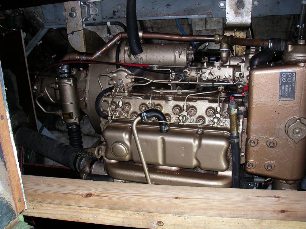

Hon är bestyckad med en Perkins 4/236 diesel från 1972 med 88 hk, en gammal maskin men det gick att se med blotta ögat att hon var exemplariskt skött. Det intygades också av säljaren som med stor trygghet intygade att jag inte kommer att ha något som helst problem med motorn. Han har ägt henne i 40 år och jag var säker på att han visste vad han pratar om. Maskinen har färskvattenkylning där färskvattnet i det slutna systemet kyls av sjövatten i en värmeväxlare. Drivningen är moderniserad för 18 år sedan då hon fick en aquadrive som gör att drivning görs på en bottenstock i stället för på motorfärsten. Propelleraxeln blir då ledad vilket gör att exakta inställningar av den genom skrovet inte behövs, denna tekniska lösning tar också bort nästan alla vibrationer.

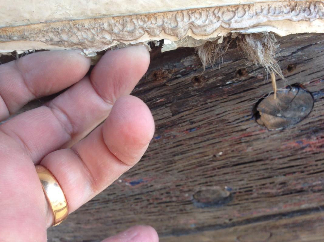

När kopparplåtarna var borta ser jag att hon var mycket fin med friska bord överallt. Det gick inte riktigt att se i vilket skick kölplankan var då köljärnet täckte den (på bilden har jag kapat en del av köljärnet, juni 2014, för att kunna inspektera kölplankan och den var helt frisk - järnet gav vika för kofoten, inte kölplankan). Jag kunde se att det fanns en mindre skada långt ner på förstävsplankan (syns på bild), och jag kunde se att detta inte var en ny skada utan att den funnits där när hon kopparförhydades. Jag kunde också se att hon var rejält dålig längst ner längst akter, på samma ställe där vattnet inte ville sluta rinna in (under propellern på bild).
Nu behövde jag en bedömning av proffs, av folk som jobbar med träbåtsbyggeri och träbåtsreparationer. Jag behövde höra deras dom - reparera och ha henne vidare som en träbåt, plasta om det inte gick och i så fall få veta om hon är tillräckligt bra för att plastas eller om hon är i för dåligt skick för något av detta.
Jag kontaktade Råå Båtvarv som jag vet arbetar med träbåtar, även större sådana. Chefen där sa att de har en kille som är mycket duktig på träbåtsreparationer och på att bedöma träbåtar. Men jag fick också veta att detta är en person som inte lindar in saker och ting. Är båtprojektet dömt att inte kunna fortsätta så kommer jag att få veta det av honom. "Bara så du är beredd på det", sa chefen. Jag blev förstås lite orolig, men samtidigt är ju det precis vad jag vill. Få en straight bedömning utan att saker och ting lindas in.
Experten besöker Landskrona och båten som ligger på land, på tork. Jag säger att jag tror att hon är byggd på 40-50-talet men får veta att han tror att hon är äldre. Det hade något att göra med hur man jobbat med träpluggarna, de snidade trästavarna, som fäster borden vid spanten. Han säger att det är en mycket fin båt men att det finns en skada som behöver repareras i aktern. Han pekar på några järn som en gång i tiden satts dit för att styva upp henne lite där och säger att "eken trivs inte så bra med järn, järnet förstör strukturen på virket". Han sa också att om han ska laga det och börjar riva så kommer han att behöva bygga om mycket mer än att bara laga detta akterut, vilket blir mycket dyrt. På bilderna ses den delen längst ner, under propellern. Det ser ut som om det är dåligt också över propellern, men där är eken fortfarande i ganska bra skick.
Han säger att båten i övrigt är i bra skick och han ser på mig att jag har hjärta för båten, så han förslår en plastning. Jag frågar om han tycker att båten är bra nog för det och han svarar absolut. Han säger också att båten kommer att hålla i många många år om det görs bra. Vidare tycker han att jag inte behöver känna ett kulturhistoriskt ansvar då båten redan är plastad över vattenlinjen och har en moderniserad styrhytt.

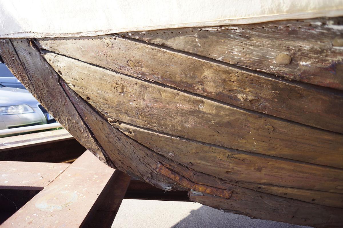

Det har förstås varit en hel del förberedelser att göra när jag väl beslutade mig för att plasta. Den första var att leverera kopparplåtarna till Stena Metall och få 7 000 kronor för dem som en liten finansiering. Det är kul att ha något på intäktssidan, men detta var också den enda.

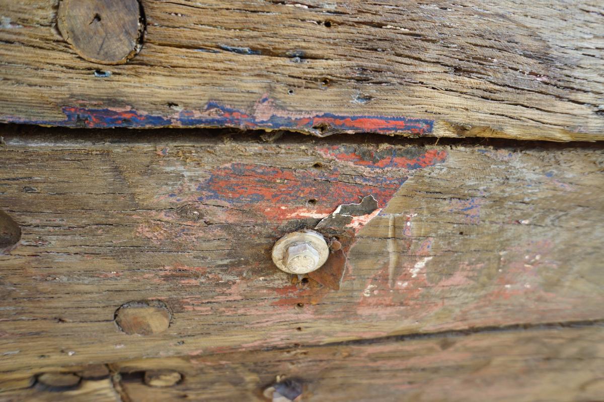

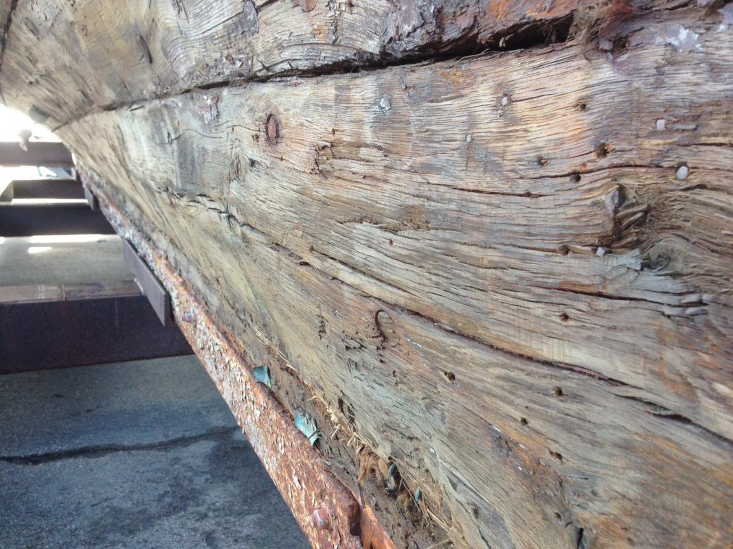

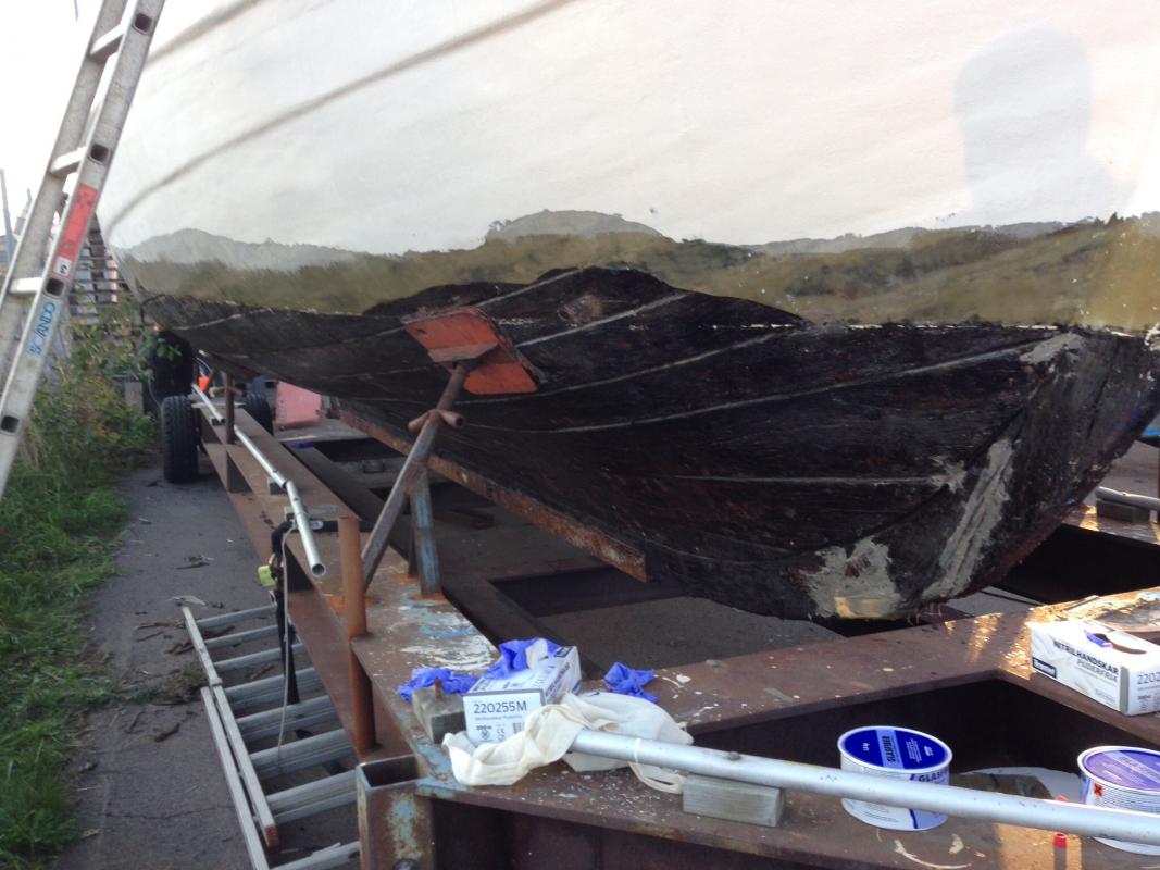

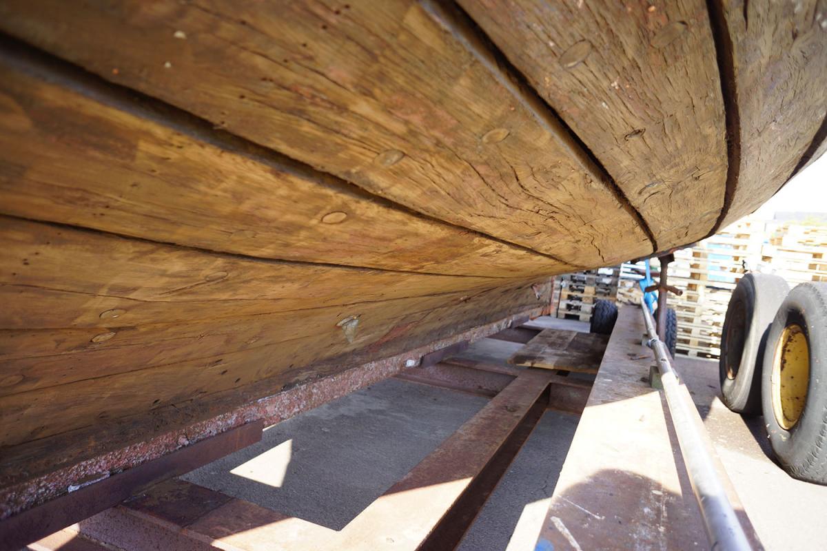

När kopparplåtarna tagits bort behövde hela båten slipas. Under kopparn fanns en asfaltsliknande substans som i stor utsträckning var torr och hårdnad så det fungerade bra att slipa. Någon blästring behövde inte göras. Efter att slipningen var gjord var det dags för den inspektion jag berättat om tidigare. Därefter ställdes hon på sin vagn för att torka, batterier togs ut, alla vattenledningar tömdes och hydroforen som säkerställer vattentryck togs in. Motorn vinterkonserverades och båten inledde sin törnrosasömn. Hon har stått ute hela tiden och har varit täckt med presseningar vintertid. Jag har haft tillsyn av henne då och då men inte särskilt mycket. Den vagn hon står på är mycket bra men saknade för- och aktestöttor så hon har hållits på plats av mittstöttor och grova spännband för och akter.
Det här året, 2014, blev det förstås lite mer aktivitet då plastningen är planerad till andra hälften av augusti. Hon har fyra spant som bytts för många många år sedan och som var fästa till borden med galvaniserade vagnsbultar, tre per spant. Redan i Karlstad bytte jag dessa mot 15 cm långa rostfria bultar med sexkantsskalle för att de inte skulle rosta där de låg under vatten och för att jag skulle ha en bultskalle att hålla emot med om de skulle tas bort igen. Dessa tolv bultskallar skulle nu försänkas i ekborden, vilket gjordes för nio av dem. De sista tre lyckades vi inte komma åt på ett bra sätt så de fick vara.
Sedan skulle allt drev bort. På Claessons Trätjära införskaffade en drevkrok som nyttjades för ändamålet. Alla bordgenomföringar togs bort inklusive bordgenomföreingen för motorns kylvatten. Den har sedan satts igen och en ny kommer att tas upp på annan plats i bordläggningen. Anledningen var att kulventilen inte såg särskilt bra ut och jag ville ha en ny, men den gick inte att ta ur båten som de andra bordgenomföringarna då den var komplicerat monterad. Så den fick helt enkelt sitta kvar. Jag kommer också att byta de andra två som är för tömning av septitank samt från diskhon, jag tycke det är lika bra att det blir nya bordgenomföringar nu när båten renoveras. Men de gamla håltagningarna i skrovet kommer att användas.

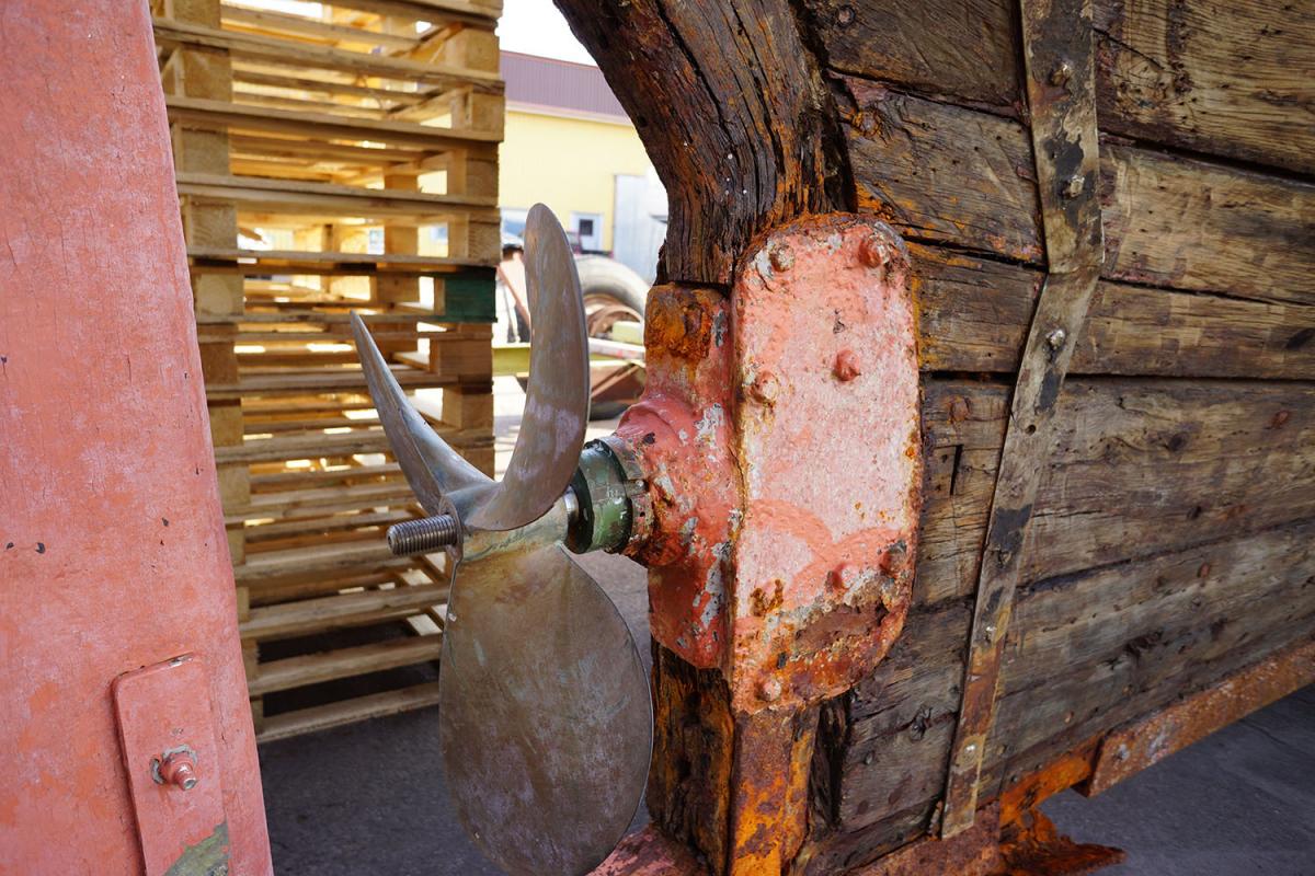

Det utanpåliggande ganska kraftiga rodret kopplades bort från den hydrualiska styrningen och monterades bort. Även den trebladiga propellern monterades bort, och det är egentligen ganska obegripligt att den inte stulits under de år den satt på båten.

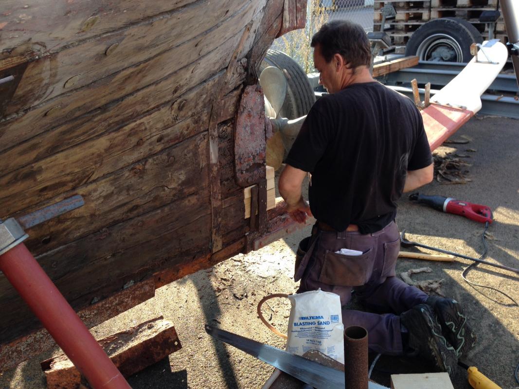

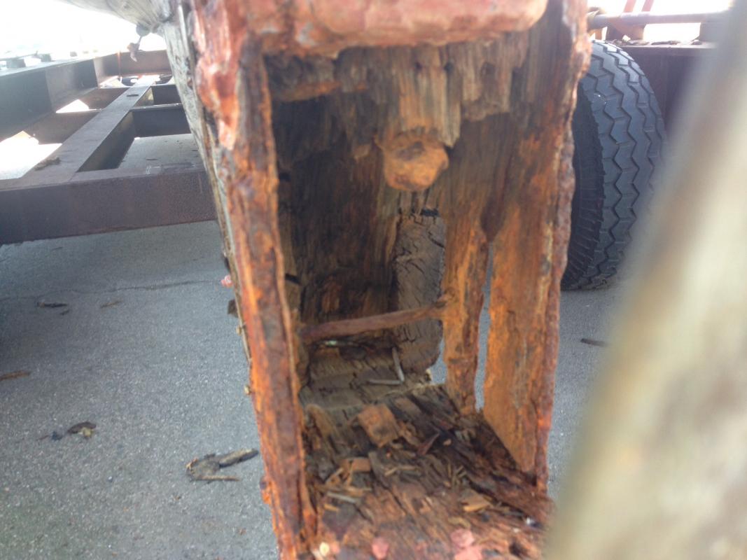

Allt det dåliga virket mellan propelleraxeln och kölplankan togs bort så där gapade bara ett stort tomt utrymme. Att det blivit så dåligt här beror inte på vatten utan på att det en gång i tiden har svetsats fast järnbeslag runt detta område, vilket påverkar eken och skapar detta resultat. Ek gillar inte järn.
På vagnen fanns det tre kraftiga u-balkar som var ditsvetsade för att hålla båten på plats, de behövde också tas bort för att plastningen skulle kunna göras på ett bra sätt. Slutligen kom smeden och tillverkade bra stöttor för och akter så att spännbanden kunde tas bort.

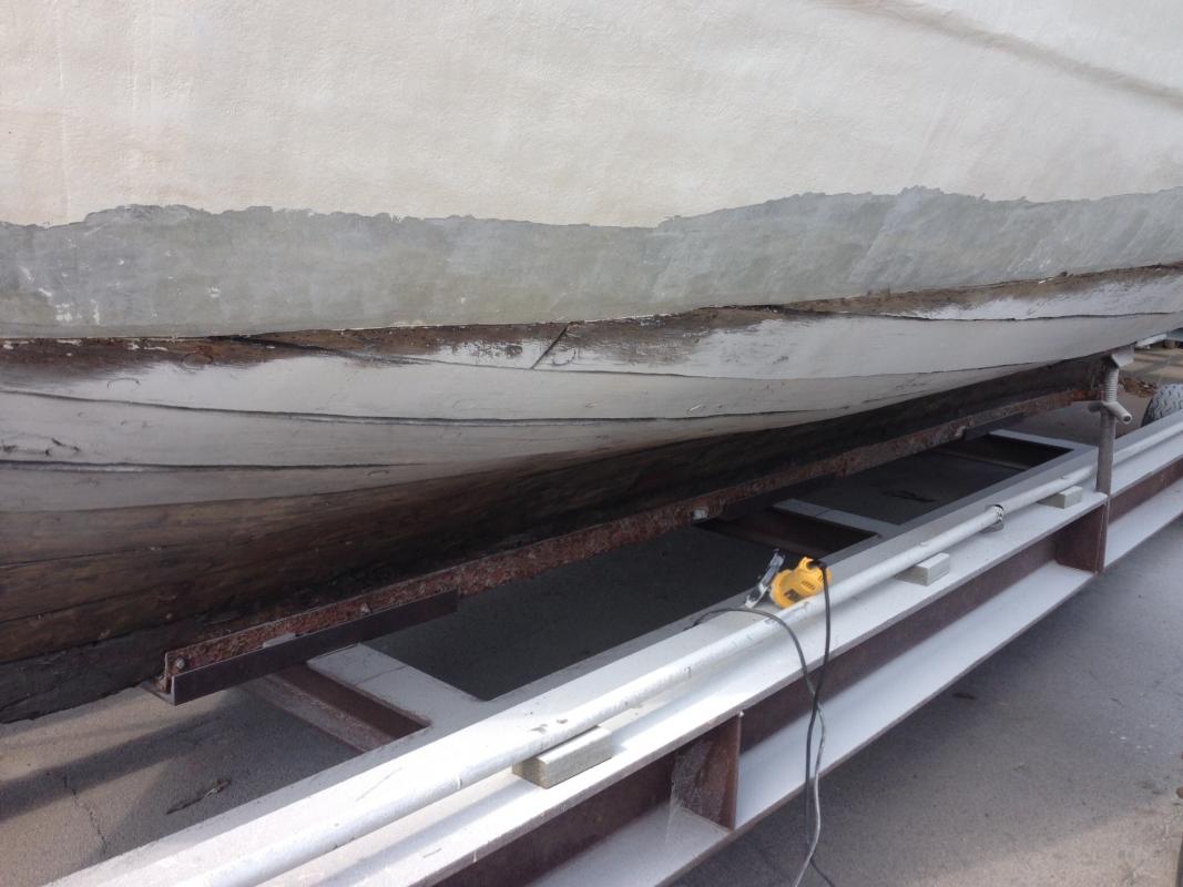

Plasten över vattenlinjen behövde slipas och det fanns ett par små områden där plasten släppt lite, där fick den skäras bort.
Nu när allt detta var gjort var vi inne i början av augusti 2014 och det var bara ett par veckor kvar tills plastningen skulle börja.

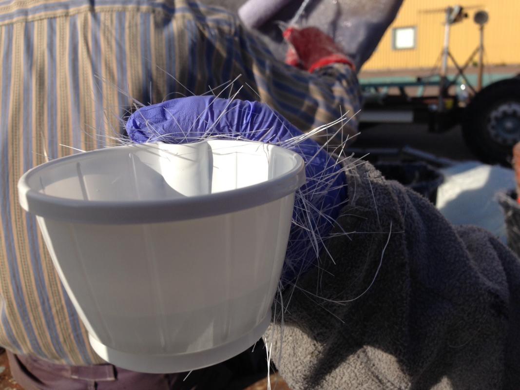

Det första vi gjorde var att späda plast med styren och lite härdare som sedan rollades på träskrovet och den del av plasten över vattenlinjen som var slipad. Detta skapar en grund för plastningen och tränger också in i och förenar sig med träet. Vi gjorde också reparationer av skadan under propelleraxeln och i nedre delen av förstäven. Akter sågades den järnbit av som gick emellan järnbeslagen (den syns på tidigare bild), sedan hamrades ett par rejäla furutimmer dit som täckte hela utrymmet med råge så att det verkligen fick slås dit. Det sågades sedan av i lämplig längd. På förstäven laskades en ny bit in.
Därefter spacklade vi alla mellanrum mellan borden och alla större sprickor med glasfiberspackel. Detta visade sig vara ett omfattande arbete och hela dagen på onsdagen den 3 september gick åt för detta. Vi hade dock målet att börja själva plastningen med glasfiber samma dag och hann med några dukar på kvällen innan vi avslutade.

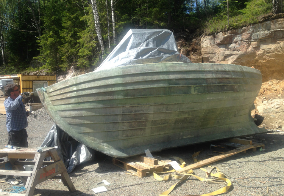

På torsdagen den 4 september kunde vi dock sätta igång glasfiberplastningen på allvar. Jag ansvarade för att blanda plast och härdare samt riva glasfiber och förse de andra två med detta i en aldrig sinande ström. De lade på glasfiber på skrovet, doppade rollern i plast och rollade glasfibern tills den smält och knappt syntes längre. Sedan rollades luft ut med en aluminiumroller som ständigt doppades i aceton. Detta gjordes i två lager på varje yta som sedan fick härda. Glasfibern revs av vilket gav fina "oskarpa" kanter som kunde överlappa bra i tidigare lager och ut mot noll längs plasten ovanför vattenlinjen. På det här sättet gick vi runt båten från vattenlinje till ungefär 50-70 centimeter ovanför kölen. När det första varvet var klart startade vi om igen för att lägga två nya lager så att vi fick fyra.
När fredagen kom startade det hårdaste, mest hopkrupna och kladdigaste jobbet. Att plasta runt kölen och 80 centimeter upp från den. Och här fick vi problem. Vi lyckades inte få plasten att fästa runt den u-balk av järn som gick runt kölplankan. Det gick inte att få fäste. Vi bestämde oss för att lämna detta tillsvidare och göra fyra lager från där vi slutade dagen innan och ner till kölen. Plast hade redan dagen innan runnit ner på vagnen och låg där som ett kladd. Och det kladdet ökade på nu när två personer jobbade hopkrupna nära marken under båten. Det var som om de satt på flugpapper. En och annan svordom ekade och jobbet kändes verkligen tungt. Min roll var hantlangarens så jag behövde själv inte arbeta på det här sättet. När fredagkvällen kom och temperaturen började falla var i alla fall det jobbet gjort till slut.

Nej, vi hade inga ansikstmasker. Det var dagar med bra och soligt väder och temperatur runt 20 grader, men det var också ganska blåsigt så vi hade rejäl ventilation under arbetet.

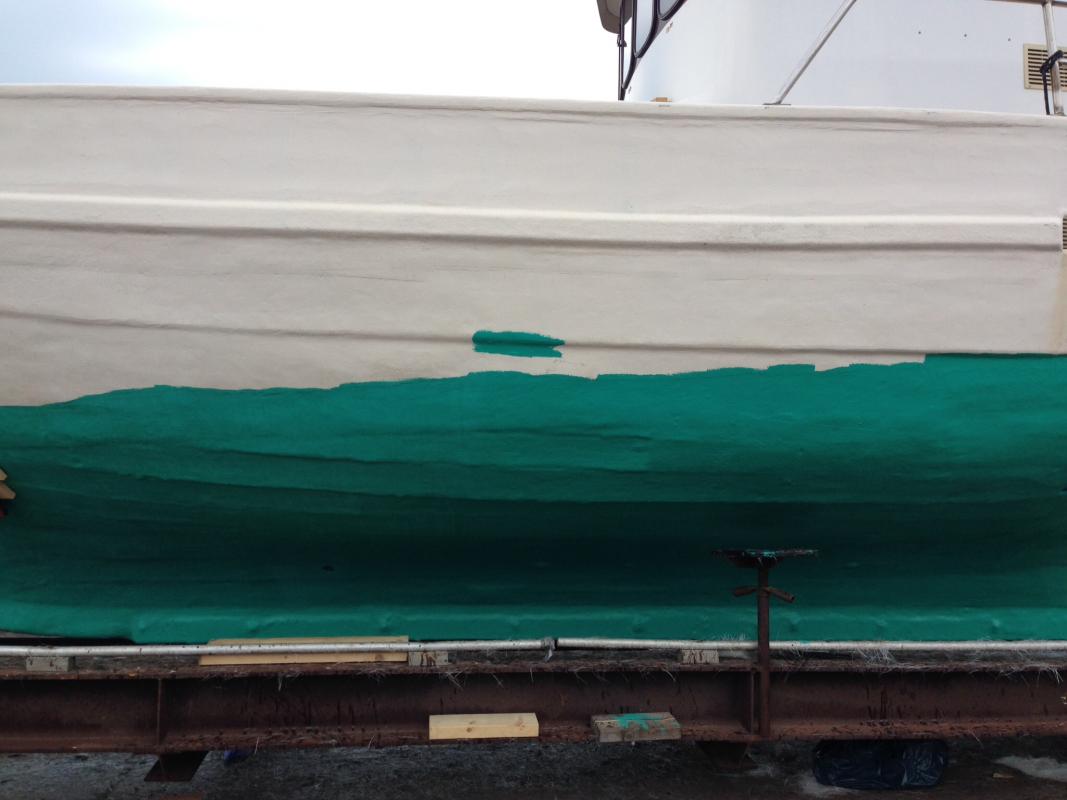

Regn inledde den kommande veckan, men på onsdagen och torsdagen kunde plastningsarbetet göras klart. Det som var kvar var att lösa problemen med att kunna fästa glasfiber och plast vid järnkölen. Det löstes genom att först lägga ett lager glasfiberspackel runt kölen vilket skapade bra fäste för plastningen. Det lades glasfiber och plast i många lager för att skapa styrka och motståndskraft.

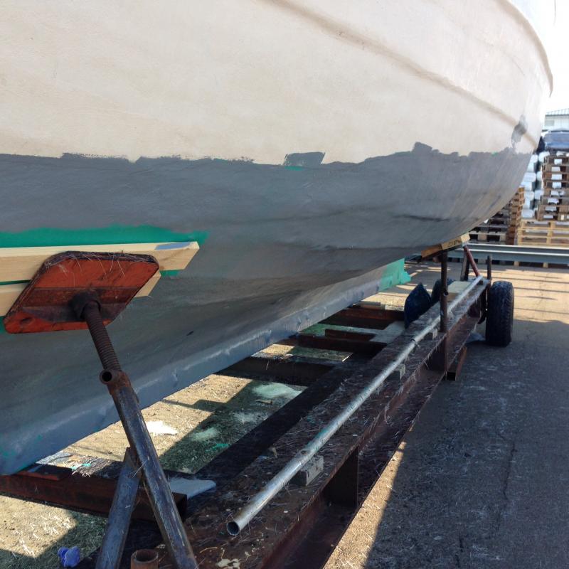

För att kunna komma åt delar av kölen som ligger mot vagnen behövde hon pallas om. Vi lyfte henne med en pelardomkraft för 20 ton och lade kraftiga järnbalkar på vagnen men förskjutna så att de hamnade under plastade och redan epoximålade ytor (se nedan mer om epoximålningen).

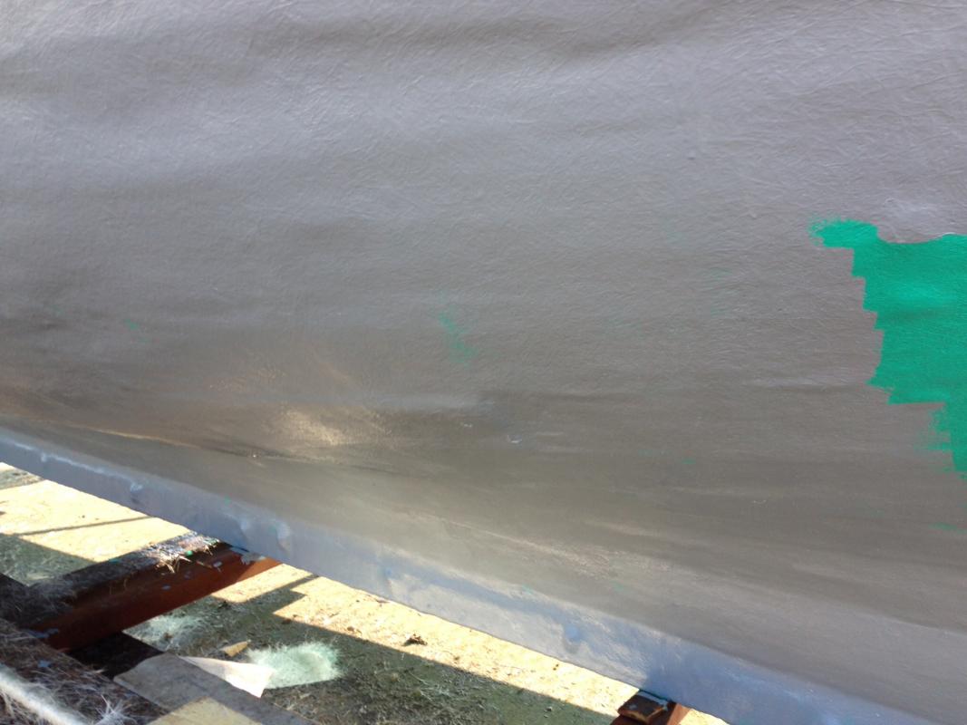

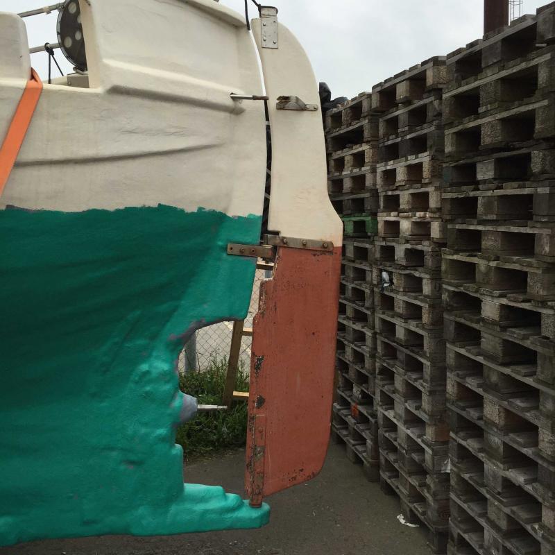

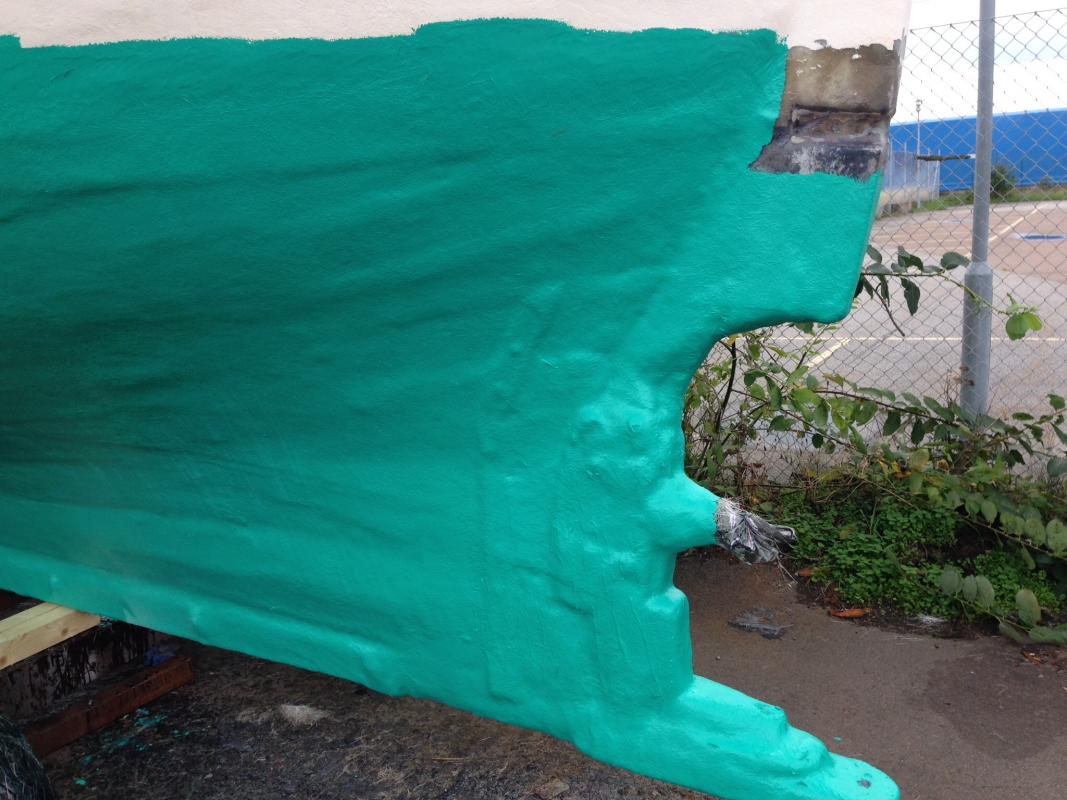

Efter att hon pallats om och all plastning är gjord är det dags att börja målningsarbetet. Det kommer att läggas åtminstone två lager med tvåkomponents epoxigrund ovanpå de plastade ytorna. Detta skapar ett hårt ytskickt som också är 100 % vattentätt. För detta har jag använt International Gelshield 200 som jag använt förut och som jag vet fungerar bra. Jag började med en grön kulör och såg till att täcka alla plastade ytor. Jag flyttade ner stöttorna parvis och målade under dem och efter att färgen hade härdat roterade jag upp stöttorna igen.
Och här är vi nu - idag den 16 september 2014 har jag påbörjat det andra lagret som är grått. De olika kulörerna gör att det är lättare att se vad som är målat och områden som jag har missat. Bara knappt halva båten är grå ännu så det är en del målningsarbete kvar. Sedan gör jag inte mer innan vintern. Kanske lägger jag ytterligare två lager till våren.
Arbeten som återstår i vår innan sjösättning är att mäta ut vattenlinjen, måla skrovet över vattenlinjen med en fin färg samt under vattenlinjen med primer och bottenfärg. Men innan det görs ska nytt kylvattenintag borras upp och sättas på plats. Det gamla var dåligt och kommer inte att användas mer. Två nya bordgenomföringar i befintliga hål ska på plats, propellern ska sättas tillbaka, rodret är redan plastat sedan många år tillbaka och ska sättas tillbaka och sedan slipas och epoximålas innan primer och målning med bottenfärg. Maskin ska gås igenom och olja, oljefilter och impeller ska bytas. Sedan ska hon sjösättas, så nu längtar jag efter våren 2015.

Som ni kan se så är det ojämna bordkanter på vissa platser av skrovet och jämna på andra. Detta med glasfiberspackel var inte så lätt, särskilt inte på platser där det var ganska breda avstånd mellan borden vilket det är där det är stur rundning i skrovet. Och på de platser där jag har spacklat ser det inte så jättevackert ut medan det är mycket finare där de andra vana personerna spacklade. Men det får jag leva med och jag får trösta mig med att det är under vattenlinjen. :)

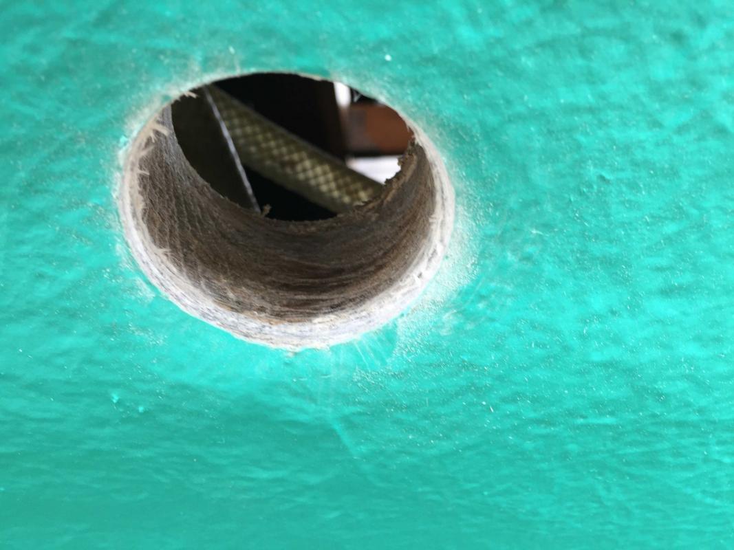

Nu är allt nästan klart. Jag har tagit upp bordgenomföringarna och flyttat på kylvattenintaget med ny slangdragning fram till motorn. Jag har också fäst en generator som satt löst, vilket har varit anledningen till att jag tidigare haft lite svag laddning av startbatteriet.
Jag har flyttat upp mässingsbehållaren (eller kanske är den i brons då den är rätt tung) för propelleraxelsmörjningsfettet till styrhytten så nu slipper jag gå ner i maskin varje gång propelleraxeln ska smörjas. Mycket skönt!
Rodret har kommit på plats och ska slipas och bottenmålas. De två bordgenomföringar som finns är också på plats samt en ny bordgenomföring då jag har flyttat kylvattenintaget till motorn, det gamla sattes igen i samband med plastningen.
Nu återstår att epoxybehandla de små ytor i botten av kölen som har blottats efter att jag pallat om båten. Slipning ska också göras av borden ovanför vattenlinjen då dessa behöver målas om. Men innan målningen ska vattenlinjen mätas ut och markeras. Sist, innan sjösättningen kommer bottenfärgen att komma på plats.
