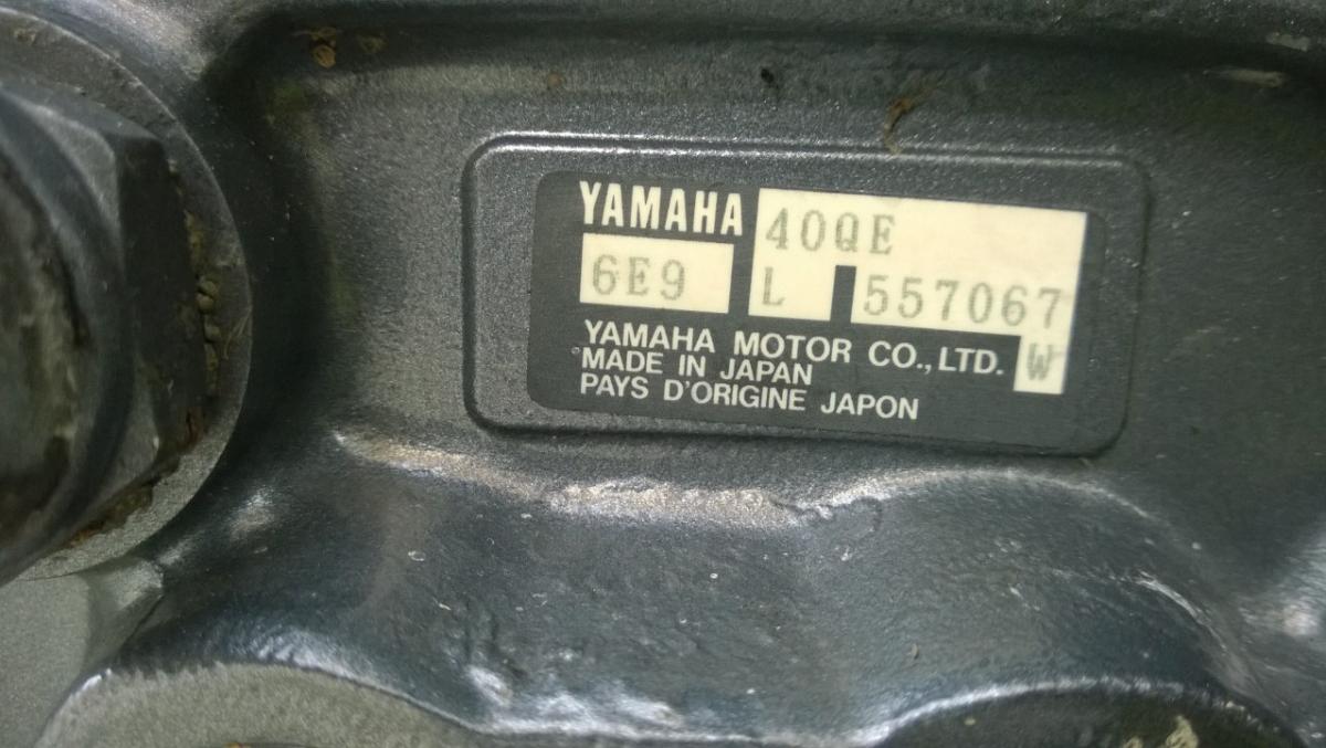

Finns det stansat motornumer och andra frågor Yamaha 40

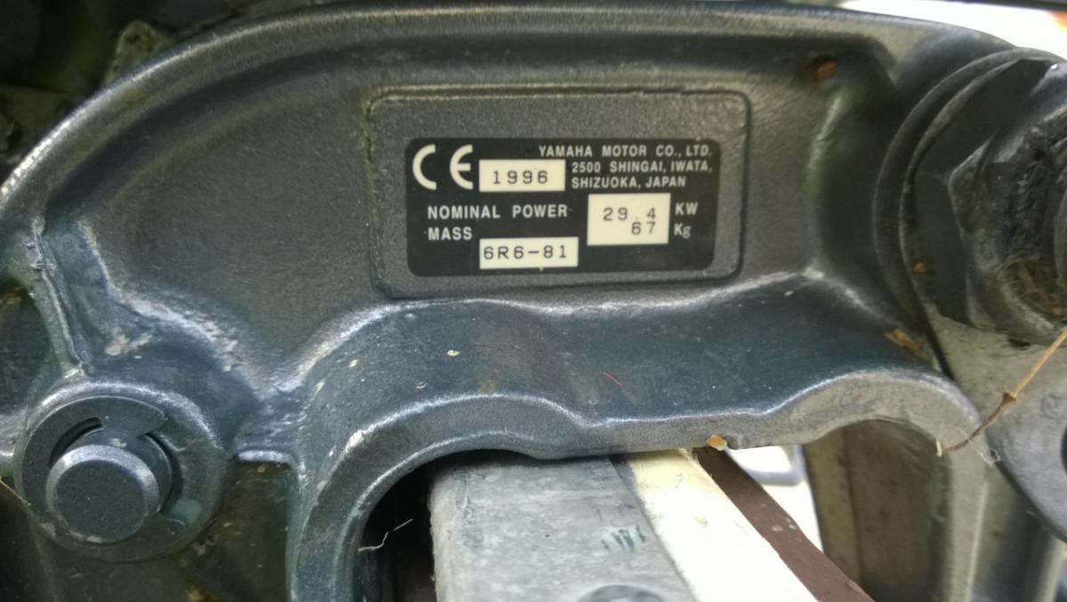

Bifogar 2 bilder på märken på min motor.
Är det årsmodell som står på den ena ?? Tidigare ägare sa att det var en 97a köpt 99, men det står ju 1996 på skylten.
Är det andra motornumret ?? Ska "W" som står nedanför vara med ?? Finns det nått stansat numer ??
Plockade isär och rengjorde förgasarna då den gick lite orent på tomgång, noterade då att det är olika stora hål i chokespjällen, nån som vet varför ??
Modellår 1997, tillverkad 1996. Tillverkningen av nästa årsmodell börjar i April vilket betyder att de flesta motorer av årsmodell 1997 är tillverkade 1996.
40QE = Modellnamn, elstartad motor i generation Q på 40 hk.
6E9 = Modellkod
L = Rigglängd, i detta fall 20 tum.
W = Modellår, i detta fall 1997
557067 = Motornummer

w betyder 1997. (oj, lite sen)
