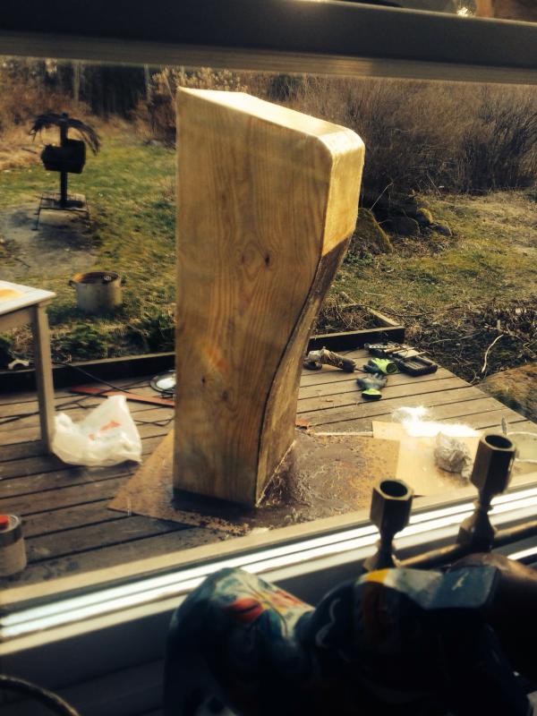

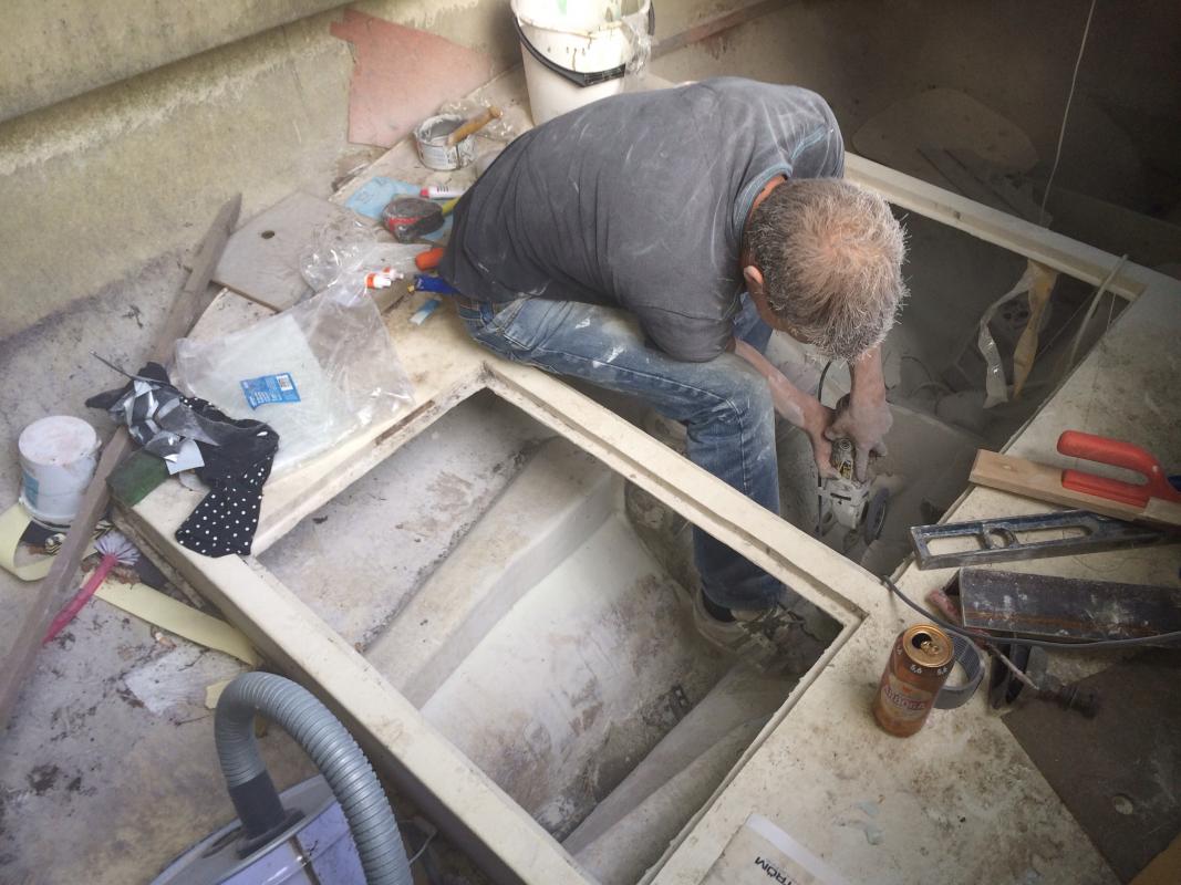

Balansakt 6 Postad 28 Augusti , 2014 Här bygger jag motorbädd.. Dela detta inlägg Länk till inlägg Dela på andra webbplatser

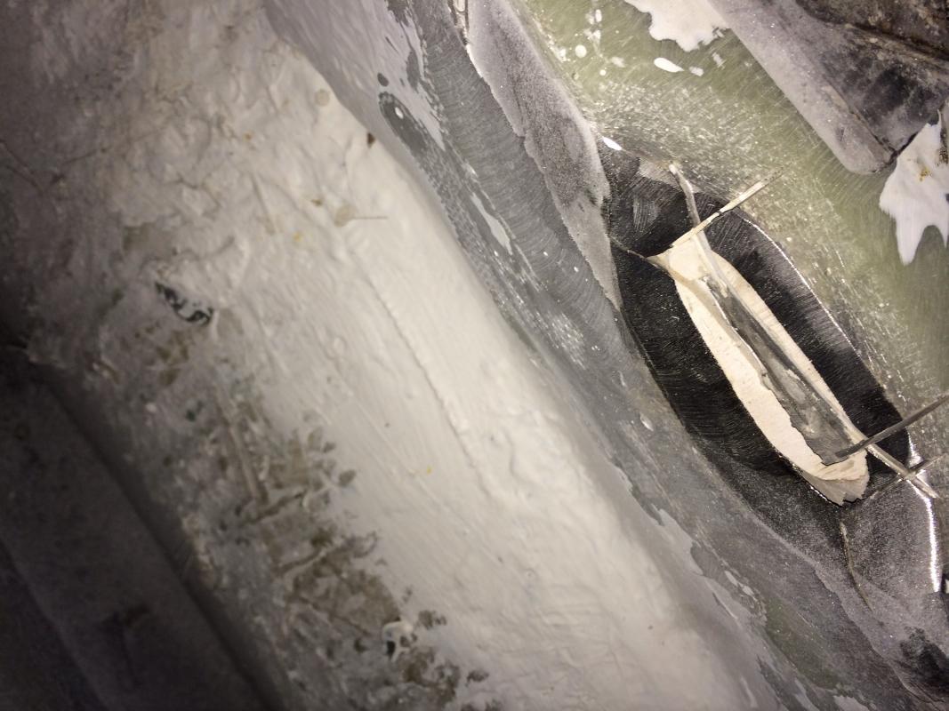

Balansakt 6 Postad 28 Augusti , 2014 (redigerade) Jackat ur bädden.. Redigerad 28 Augusti , 2014 av Balansakt Dela detta inlägg Länk till inlägg Dela på andra webbplatser

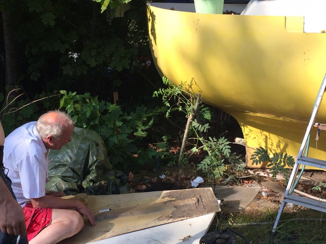

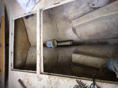

Balansakt 6 Postad 28 Augusti , 2014 Plastat lite durk.. 1 Dela detta inlägg Länk till inlägg Dela på andra webbplatser

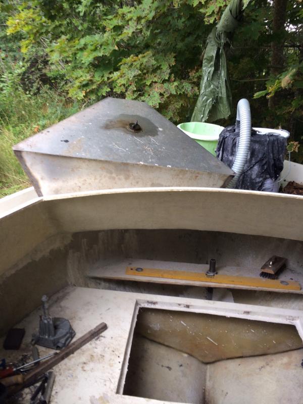

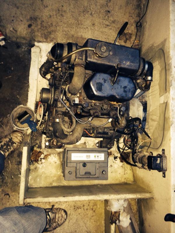

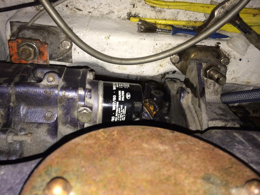

Balansakt 6 Postad 28 Augusti , 2014 Monterat motor här syns var jag jackat ur i bädden bättre. 1 Dela detta inlägg Länk till inlägg Dela på andra webbplatser

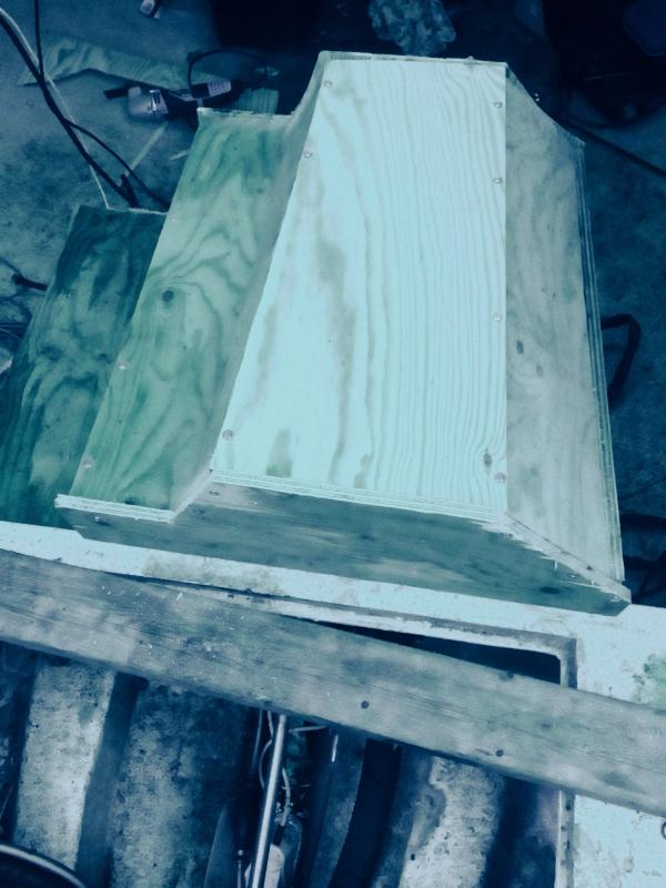

Balansakt 6 Postad 28 Augusti , 2014 Hjärtstock monterad, fick bygga ett stöd av plywood som jag plastade fast.. 1 Dela detta inlägg Länk till inlägg Dela på andra webbplatser

Balansakt 6 Postad 28 Augusti , 2014 Intag för kylvatten. Behövs det ett filter? Eller räcker galler på sjösidan? 1 Dela detta inlägg Länk till inlägg Dela på andra webbplatser

Balansakt 6 Postad 28 Augusti , 2014 Någon som vet ifall en vetus KO51 koppling klarar vinkelavikelser? (Vet ej om det är Ko51 men samma typ) Dela detta inlägg Länk till inlägg Dela på andra webbplatser

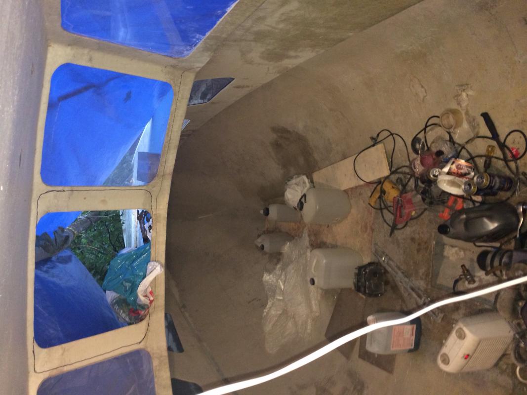

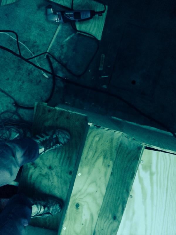

Balansakt 6 Postad 28 Mars , 2015 Bilder i blå-ton.. Presseningens fel! Jag fortsätter att posta jag Dela detta inlägg Länk till inlägg Dela på andra webbplatser

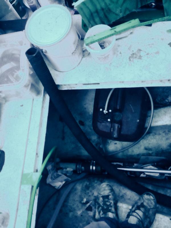

Balansakt 6 Postad 28 Mars , 2015 Härerom! Avgasslang, beg.. Och motorkåpa innan slip och plast! Dagens jobb Mao. Dela detta inlägg Länk till inlägg Dela på andra webbplatser
Balansakt 6 Postad 11 April , 2015 Nu byggt styrkonsoll, då rutorna är sneda och taket så lågt som det är valde jag att bygga en centrerad styrkonsoll. Sen tänker jag två bäddar, bord i förruffen. Dela detta inlägg Länk till inlägg Dela på andra webbplatser
Balansakt 6 Postad 11 April , 2015 Det går alltid åt mer plast än jag beräknar när jag plastar.. Bra blir konsolen alldeles säkert, en kompis får spackla.. Dela detta inlägg Länk till inlägg Dela på andra webbplatser
magnuson 1 Postad 16 April , 2015 Kul projekt och intressant att följa utmaningarna. Lycka till! Jag har en Trålett så då är det lättare att orientera sig på bilderna. Var har du tanken placerad - det ser ut att vara slätt föröver? 1 Dela detta inlägg Länk till inlägg Dela på andra webbplatser

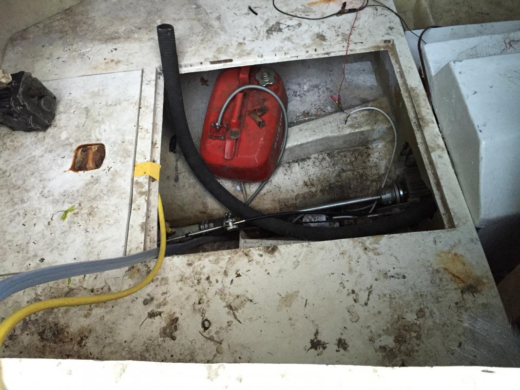

Balansakt 6 Postad 4 September , 2015 Kul projekt och intressant att följa utmaningarna. Lycka till! Jag har en Trålett så då är det lättare att orientera sig på bilderna. Var har du tanken placerad - det ser ut att vara slätt föröver? Tack! Den rostfria tanken struntade jag i.. Jag skruvade fast en returledning i en vanlig "trycktank" istället. Den står provisoriskt bredvid motorns "orginalplacering" bredvid/ovanför propelleraxeln. Jag ledsnade på att bygga.. Så jag köpte och skrotade en segelbåt i samma storlek. Sen slaktade jag den med tigersåg.. En vecka hårt arbete på semestern sen sjösättning på tisdag, raka vägen från Kapellskär till Gräsö (sommarstället) med en nöjd far och lillebror. Jag slängde in dynor i fören på durken och täcken bara. En runtomlysande lanterna. Båten skall lastas ned cirka 250kg gissar jag för att klara sidsjön. Och bussningarna i propellertätningen blev nog skadade (läcker olja) jag vet, märkligt system med oljesmörjning istället för fett. Här är den när vi kommit fram. Föresten! Förarplatsen var en dröm!! Riktigt hård motsjö på slutet som sprutade vatten över rutorna ibland. Men jag satt som en dröm! Dela detta inlägg Länk till inlägg Dela på andra webbplatser

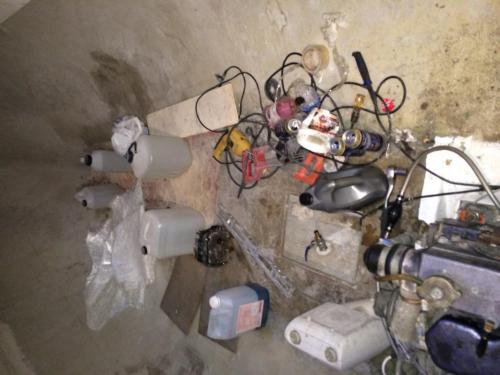

Balansakt 6 Postad 4 September , 2015 Tanken föresten magnuson Dela detta inlägg Länk till inlägg Dela på andra webbplatser
