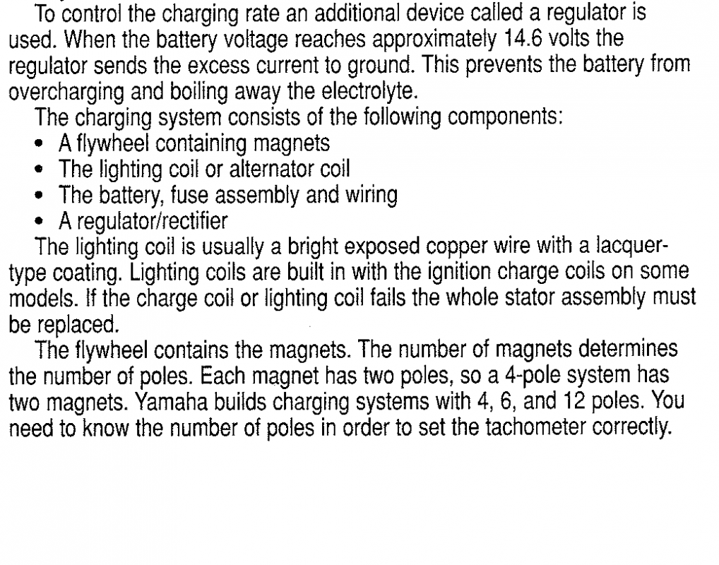

David_Str 0 Postad 21 Augusti , 2014 (redigerade) Hej, Tack för svar! Så det finns ingen regulator? Blev lite osäker då det står så här i min servicemanual (gäller så klart flera motorer) Nu har jag inte sett än hur den gamla sitter monterad / ser ut än, så det där med kylningen är jag inte helt med på. Men att felsöka/koppla in en diodbrygga borde jag nog klara med tanke på hur jag försörjer mig... Vad kan man tänkas få för spänning ut från spolen? Räcker en brygga på runt 100V 20A? Tyvärr så har jag nog inte sån tur att bara bryggan är paj.. /David Redigerad 21 Augusti , 2014 av David_Str Dela detta inlägg Länk till inlägg Dela på andra webbplatser
