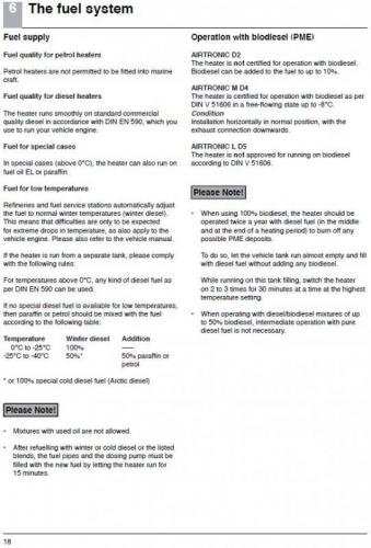

Jag har en Eberspächer D2. I manualen till den står att den inte får köras med miljödiesel. Hur noga det egentligen är vet jag inte, men det är dumt att chansa om man inte måste.
Vad står det i manualen att man ska köra D2:an på?
Läste manualen en gång till, och det står att man inte får köra på biodiesel. Man kan dock blanda i upp till 10% biodiesel i bränslet.
