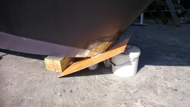

Jag fick en kraftig grundstötingsskada för tre år sen pga att jag gick på grund ganska kraftigt två gånger samma sommar. Tvärstopp mot den bohuslänska graniten - dessutom två gånger.
När jag hade uppe båten för två år sen såg jag att främre delen på kölen var kraftigt sargad, men jag hade inte tid att åtgärda skadan - så jag målade över med bottenfärg (hjälper inte ett skavtt mot vatteninträngning) och sjösatte. Sen låg båten i sjön i två år. Har ibland funderat på om det trängt in mycket vatten längs järnkölen - det är ju inte speciellt bra. Å andra sidan är det ju en gammal båt - byggd 1979 - så lite "småblesyrer kan ju inte va så noga.
När jag tog upp den i våras hade jag bättre med tid och ville fixa till skadan. Ett bekymmer är ju att få torrt. Nu visade det sig att Norska Fjordvarvet inte är några fuskpellar. Sandgjutingen runt kölen var tjock och väl gjord. Det hade inte trängt in nåt vatten till järnkölen. Jag slipade bort det som var löst av laminatet - säkert 3 cm och lät det hela torka. Spacklade i med epoxyspackel. När spacklet härdat laminerade jag på några lager med epoxylaminat, bottenmålade och sjösatte.

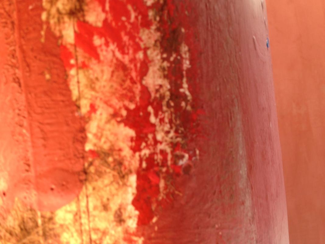

Jag hittade en bild som jag tog när jag kollade båten innan jag köpte och det såg ut så här:
Alltså det fanns inget bottenfärgen där och det såg ut inte som nytt heller, antar att det är samma över hela kölen.
Det tyder på att förra ägaren har känn på grund några gånger när han lagt sig i naturhamnar och inte måla det någon mer.
Ser ut som en normalt använd båt. :-)
