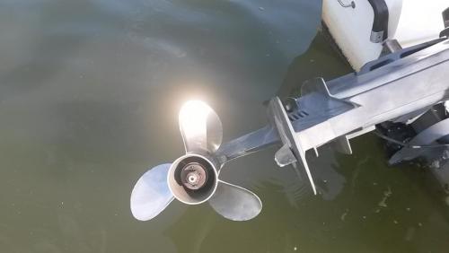

Lyckades i kväll köra på grund med båten :( stället som jag körde på grund på så är ett trångt farled och grunt, men i brådskan och i tröttheten så tiltade jag inte upp motorn har inte behövt göra det innan heller men men. Körde precis som jag alltid har gjort innan men tyvärr så sket det sig, motoren började gå långsammare för att till slut stanna trodde faktiskt att bensinen hade tagit slut först men efter en snabb inspektion så va fenan av + några hack i den rostfria propellern men dom har kunnat varit där innan. Nu till den stora frågan vilket sätt ska jag fixa detta enklast och billigast, motorn är en mariner från sent 80 eller tidigt 90 tal och är på 60 hk. Körde dock inte snabbt när detta hände. Vad kommer detta missöde kosta mig????

Bara höra med antingen någon svetsfirma eller någon marina som servar. Dom kapar bort å svetsar på en ny bara. Ä nog billigare än att få tag på ett annat växelhus.

Räkna med att axeln e krokig om du kört på med en stålpropp.........
Håller med Wiri,kolla efter ett nytt vxl hus,det blir säkert billigare.

Som info: gjorde något liknande för en 8-9 år sedan. 70hk Johnson. Fenan gick inte av men klövs nästan och flikarna spretade utåt. Inte vackert. Motorn gick dock bra efteråt. Propellern klarade sig. Att kontrollera propelleraxel mm, kapa fenan, svetsa på ny kostade mig 4000 hos en marinverkstad. Billigt tyckte jag.
Du skrev att motorn stannade... Går den bra utan växel i? Om den inte vill gå med växel i har nog växelhuset gjort sitt.
Givetvis kan det gå att fixa, men när saker stannar gradvis på detta sätt brukar det ha gått sönder på riktigt.
Med andra ord är det nog inte bara fena och axel som du behöver...
Var ute och åkte i dag men märkte inget fel på motorn och växlarna gick i lätt. Fenan ser nästan ut som nån har kapat av.post-105711-0-87348700-1407409914_thumb.jpgpost-105711-0-73167600-1407409968_thumb.jpg
Snurra propellern för hand och se om den vobblar... Då är axeln skev.

va skum fenan ser ut på bilden, er ju ut som ett den ska va så ju, =)

Som gammal grundstötare (Österbottniska skärgården är stenig*) skulle jag möjligen kolla att propelleraxeln inte är böjd genom att rotera den och titta om den svajar. Skäddan går att få svetsad under vintern. Smidigast är att skruva loss växelhuset från motorn och föra det till svetsarn. Då slipper man transportera hela motorn och/eller båten. Efteråt är det prima läge att byta impeller och måla upp det hela innan man monterar före sjösättningen på våren.

Har du inga skador på propellern, har nog axeln klarar sig. Kollas, som sagts ovan genom att snurra på propellern och kolla att axeln inte wobblar.
Försök att fokusera på centreringshålet i axeln, lättast att se då
Går lättare att se om  axeln är krokig genom att man tar lös propellern å håller en tumstock uppåt mot plattan.
