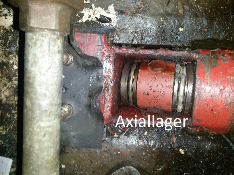

Axiallager på propelleraxeln
När jag var ute på en tur med min båt så fick jag ett fruktansvärt oljud i propelleraxeln. Nu har jag demonterat axeln och funderar över smörjningen till axiallager(dessa 2 hade havererat samt oljud i stödlager). Är det någon här som kan förklara hur man smort lagerna?
Båten är ett hemmabygge från 70-talet
Länk till blandade bilder på båten
https://www.dropbox.com/sh/p25osmfm408xl4s/AAC4ltmurTpHz5RUB8-TYm04a
Förmodligen permanentsmort vid montering.
