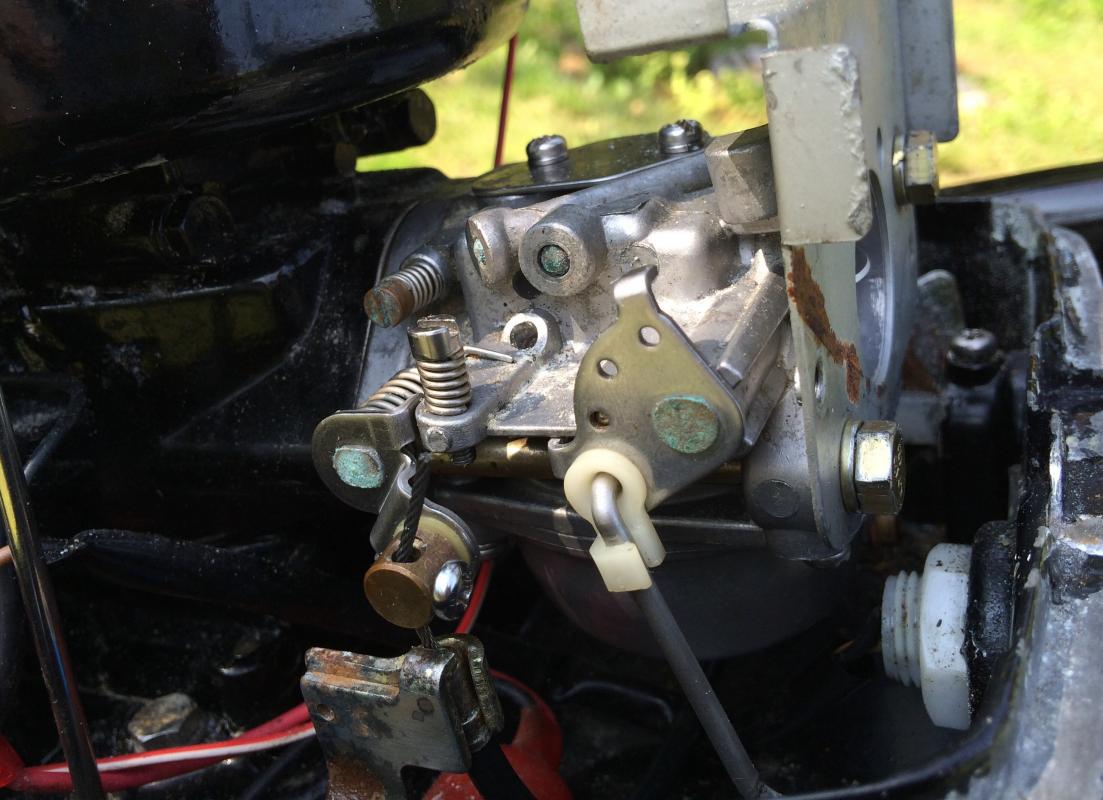

auxvoice 8 Postad 29 Juli , 2014 (redigerade) Hej alla duktiga meckare! Har inhandlat en beg båtmotor -93, 2-takt, 1-cyl, vakuumstyrd bränsletillförsel, som inte startat på 2 säsonger enl förra ägaren. Har höllt på hela dagen med motorn och börjar ledsna lite och få slut på ideer, tänkte höra om lite tips man kan testa. Det jag gjort hitills är: - Tömt tanken och sköljt rent med ny bensin. - Bytt tändstift och gjort elektrodavståndet något mindre än original. - Tagit bort förgasaren 2 gånger och gjort rent överallt där man kommer åt, ser ut som att flottören ligger som den ska. - Kontrollerat gnista, inte världens starkaste gnista men bör räcka till. - Kompressionsprov, endast med tummen dock, orkar inte hålla tätt när man drar runt. - Kontrollerat membranet, är lite "bubbligt, inte platt men verkar fungera. - Luftventilen tanklocket öppet. - Försökt lysa in i cylindern, av det lilla man kan se ser det bra ut, inga repor. - Tändstiftet blir lite "brunt" efter man dragit ett tag torkade bort ena halvan på tändstiftet, se bild. *Den går igång på startgas var tredje gång man använder kanske i någon sekund för att sedan dö. *Det verkar inte komma fram bensin till cylindern tändstiftet är torrt. *Förgasaren fylls med bensin men verkar inte komma längre... Någon som har några tips på vad jag kan testa här näst? Skulle verkligen uppskattas, skulle vara sjukt kul att få igång den. :-) Redigerad 29 Juli , 2014 av auxvoice Dela detta inlägg Länk till inlägg Dela på andra webbplatser
guestsson 488 Postad 30 Juli , 2014 Testa med lite soppa genom t-stifthålet. Gaspådrag som vid vanlig start, ingen choke. Test med lite soppa direkt i förgasarhalsen. Spruta in så långt in som möjligt. Gas och choke som ovan. Startar den nu så är det närmast 100 % bränslefel. Hur vet du att förgasaren fylls? Dela detta inlägg Länk till inlägg Dela på andra webbplatser
auxvoice 8 Postad 30 Juli , 2014 Har testat att lägga motorn ner och hälla ner bensin i förgasaren och vidare in. Den startade i någon sekund mer än på startgas men dog igen Ska testa hälla bensin innanför tändstiftet. Jag tog bort förgasaren och hällde ut bensinen i, satte tillbaka den och drog ett tag, tog bort förgasaren och där fanns bensin i. Kanske inte får tillräckligt med bensin i? Även testat o skruvat på luftskruven olika lägen. Någonstans efter förgasaren tar det stopp med bensinen tror jag men var? Varför? Att en så enkel motor ska vara så svår att starta :-) Dela detta inlägg Länk till inlägg Dela på andra webbplatser

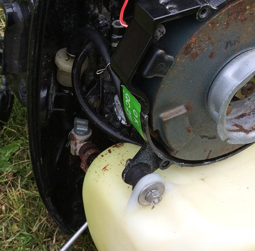

guestsson 488 Postad 30 Juli , 2014 (redigerade) Skippa tändhålstestet det ger inget mer. Du har ett bränsleproblem. Bränsletillförseln är vad jag kan se inte vaccumstyrd istället finns en bränslekran i botten av tanken som öppnas med den vita ratten till höger framtill. Har du möjligen missat att öppna denna? Öppna upp bränleslanganslutningen vid soppapumpen som sitter på förgasaren. Öppna bränslekranen och kolla att det rinner fram soppa.Om inte är det stopp i filter eller tank. Kolla om du kan koppla bort (kortsluta) soppapumpen som en test. Den behövs inte om nivån i tanken är högre än flottörhuset i botten på förgasaren. Antagligen finns pumpen där bara för att samma förgasare används till motorer med separat tank. Redigerad 30 Juli , 2014 av guestsson 1 Dela detta inlägg Länk till inlägg Dela på andra webbplatser

auxvoice 8 Postad 1 Augusti , 2014 Hur vet jag om det kommer tillräckligt med bensin in i förgasaren? Eller jag kan väl ändå inte påverka detta? Lite mer bilder Dela detta inlägg Länk till inlägg Dela på andra webbplatser
guestsson 488 Postad 1 Augusti , 2014 Förgasaren har en integrerad soppapump. Det är därför du hittar ett membran.Läs mitt tidigare inlägg igen. Någon vaccumstyrning är det INTE frågan om. Reedventilen kan du utgå ifrån vara OK. Det enda som fattas är att få in soppa i motorn och vad som fattas för att uppnå detta kan man nog bara förstå med tillgång till motorn. Dela detta inlägg Länk till inlägg Dela på andra webbplatser
guestsson 488 Postad 1 Augusti , 2014 http://www.boats.net/parts/search/Merc/Mercury/1993/1004201NK/CARBURETOR/parts.html För att testa om soppan kommer fram till förgasaren, öppna soppakranen och öppna sedan dräneringespluggen 14. Det skall nu rinna soppa ur hålet vid 14 tills du stänger bensinkranen vid tanken. Notera (18, 24) = pump body/cover Vill du förenkla funktionen kan du ta bort backventiler etc. i soppapumpen så att soppan enkelt kan rinna med självfall. Dela detta inlägg Länk till inlägg Dela på andra webbplatser
auxvoice 8 Postad 1 Augusti , 2014 (redigerade) http://www.boats.net/parts/search/Merc/Mercury/1993/1004201NK/CARBURETOR/parts.html För att testa om soppan kommer fram till förgasaren, öppna soppakranen och öppna sedan dräneringespluggen 14. Det skall nu rinna soppa ur hålet vid 14 tills du stänger bensinkranen vid tanken. Notera (18, 24) = pump body/cover Vill du förenkla funktionen kan du ta bort backventiler etc. i soppapumpen så att soppan enkelt kan rinna med självfall. Ohh bra info ska testa det med dräneringspluggen nu. Är inte riktigt med gällande soppapumpen dessvärre, vilken del är själva pumpen? En till fråga det kommer luft ur hålet där reedventilen sitter när jag drar runt motorn. Först går luft innåt sedan när vevstaken byter håll trycks luft utåt. Ska det vara så? Någon? Redigerad 1 Augusti , 2014 av auxvoice Dela detta inlägg Länk till inlägg Dela på andra webbplatser
guestsson 488 Postad 1 Augusti , 2014 Om reedventilen inte funkar så borde motorn inte gå att starta alls. Hela den fyrkantiga utskottet på förgasaren är en soppapump. Dela detta inlägg Länk till inlägg Dela på andra webbplatser
auxvoice 8 Postad 3 Augusti , 2014 (redigerade) Uppdatering !!!! :D Jag satt o pilla på förgasaren lite o fick iden att skruva loss dom backventilerna som sitter utanpå förgasaren alltså i själva "soppapumpen" flytta dom åt sidan så de kan rinna igenom fritt, det börja regna så jag ställde undan motorn, såg att det började läcka under förgasaren (konstigt) idag när jag skulle testa så startar den på andra rycket, först ett svagt ryck med fullchoke o sen ett hårt utan med full gas wroooom. Det verkade helt enkelt som att det var knas med förgasaren från första början... Får plocka ner den i molekyler en sista gång. Tänkte ersätta själva soppapumpshuset med backventilerna i. Kan man hitta sådant som reservdel ny i Sverige hos mercury? Intresserad av nr 19,20 & 23 främst, se bild Tack för all hjälp Redigerad 3 Augusti , 2014 av auxvoice Dela detta inlägg Länk till inlägg Dela på andra webbplatser
auxvoice 8 Postad 3 Augusti , 2014 (redigerade) Motorn startar på endast bensin nu men går dåligt men går dåligt iom att backventilerna i soppapumpen är uppskruvade för att låta bensin flöda. fritt igenom. Antar att det blir fel mängd bensin då? Finns det reservdelar att få tag i till förgasare från 1993 i Sverige? Redigerad 3 Augusti , 2014 av auxvoice Dela detta inlägg Länk till inlägg Dela på andra webbplatser
guestsson 488 Postad 4 Augusti , 2014 Antar att det blir fel mängd bensin då? Nej, det har ingen betydelse. Flottören (8) skall tillsammans ventilen (6) reglera och hålla ne konstant nivå iu flottörhuset (11). De ventiler du pratar om saknar vettig funktion om du inte har en separat tank och behöver pumpa bensinen från en lägre nivå. De sitter bara "ivägen". Finns reservdelarna i USA, så kan du säkert även köpa dem i Sverige. Dela detta inlägg Länk till inlägg Dela på andra webbplatser
