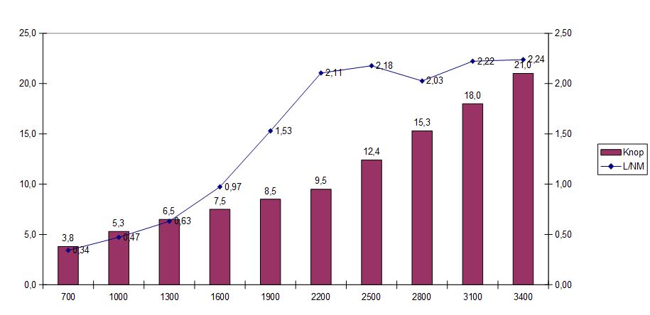

Funkis 143 Postad 9 September , 2014 Ser inte de flesta motorinstallationer ut som ett " A " som förbrukningskurva? Dvs vid låg fart innan vågmotståndet bygger upp så har man en rimlig förbrukning, typ 1 liter. Sedan ökar motståndet ordentligt och du är snabbt uppe över 2 liter för många båtar, i 7-10 knop. Om båten sedan kan plana och du drar ner varvet så hamnar du på dryg liter igen. Drar du på och ska åka fort så kan det kosta hur mycket som helst ( PokerRun = 6 liter… ) Dela detta inlägg Länk till inlägg Dela på andra webbplatser
ChristerN 2 724 Postad 10 September , 2014 Så här ser min förbrukningskurva ut: Dela detta inlägg Länk till inlägg Dela på andra webbplatser
