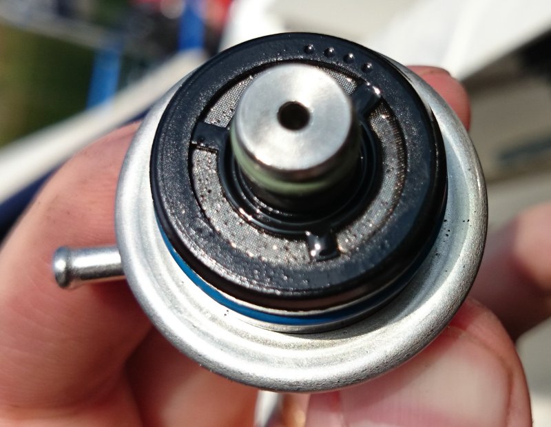

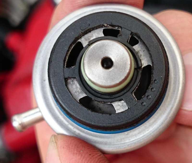

Eftersom den ryker, verkar den få för mycket bränsle, och då hjälper det inte att byta bränslefilter. Det finns två olika bränslefilter. Ett kort, och ett lite längre. Det längre rekommenderas, om man inte har någon vattenavskiljare monterad före filtret, då det rymmer mera vatten. Det har varit en del problem med att silen i tryckregulatorn blir igensatt av partiklar från bränslepumparna. Då täpps bränslereturen igen med tiden, och trycket stiger högt över det normala. Jag mätte trycket på en motor som rykte svart och drog väldigt mycket bränsle. Trycket var cirka 7 bar, istället för rekommenderade  cirka 2 bar. Volvo Penta rekommenderar att silen tas bort, och ersätts med en spårryttare. Det går också att peta bort silduken och sätta tillbaks silen. Om jag hade en sån motor som du har, skulle jag skaffa en bränsletrycksmätare. Den är väldigt bra till att kolla om bränslesystemet är OK. Hansen Racing, har en, med vilken man kan kolla både hög- och lågtryckssidan.

Om du lyfter bort plastkåpan över motorn, så ser du tryckregulatorn till höger uppe på insuget. Den sitter på bränsleröret, och har en vacuumslang kopplat till insuget. Regulatorn sitter fast med en ståltrådsbygel från sidan. Om du drar ut bygeln, kan du dela på regulatorn. Lägg en trasa under, för det rinner kanske ut lite bensin. Nu kan du ta bort silen, och peta bort silduken. Se till att det inte är några lösa bitar av duken kvar. Sen sätter du tillbaks plastbiten, den behövs för att det ska bli tätt. Volvo Penta säger att man ska ersätta silen med ett låsclip, för att få tryck på tätningen, men det går lika bra att ta bort silduken. Nu är det ju inte säkert att det är detta som är felet på din motor, men Penta säger att man ska ta bort silen på alla motorer som kommer in för service. Det är ändå bra att ha en bränsletrycksmätare. Då ser man direkt om det är fel på bränslematningen.

Jag tog bort filtret/duken, var lite svårt för jag fick pila bort duken medan plastbiten den satt på satt kvar på regulatorn, fick inte bort plastbiten bort från själva regulatorn, vågade inte ta i, plasten sprack lite så hoppas det inte gjorde något.
