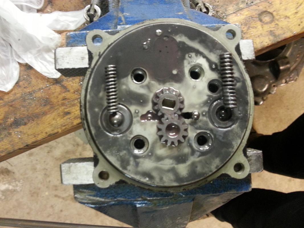

Bytte packningar i pumpen enligt den superfina guiden med mått på packningar och allt - tack för den.
Mitt problem är bara att drevet går bara att fälla upp, inte släppa ner... Jag måste ha fått någon kula eller något fel när jag monterade ihop pumpen.
Är det någon som varit med om detta också, eller vet någon om det finns någon sprängskiss eller annan info som visar hur de förbenade kulorna ska sitta?

Går trimmotorn när du försöker trimma ner drevet? Annars skulle jag kolla att inkopplingen av relärna (som du antagligen tog bort vi renoveringen) blivit rätt.
Redigerad av Flipperskeppare
Lyckades hitta några bilder på en undanstoppad dator som jag tagit när jag monterade isär, visste att det skulle löna sig att vara försiktig när man tar isär "okända" komponenter. Försöker få med bilden för att visa hur det ser ut/ska se ut för att allt ska fungera - för det gör det nu. Hade förmodligen fått någon liten kula fel bara...
