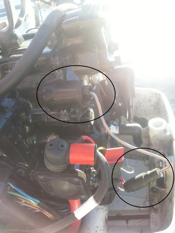

Jag har fått ett konstigt problem med min utombordare. Det är en Johnson 50hk, 2takt, oljeblandad bensin. Tror det är en 2002 års modell.
Symtomen är följande;
1. Jag kan varva upp till 4000 varv, där båten planar och går marschfart hur fint som helst.
2. Toppfart är runt 5500 varv, om jag ger den mer gas så att varven går över 4000 tappar motorn plötsligt kraft och jag kan inte varva mer än 2500 varv. När jag försöker varva mer än 2500 varv skakar motorn kraftigt.
3. Bryter jag tändningen och startar motorn igen kan jag gasa förbi 2500 varv och köra i marschfart och motorn går kanon så länge jag inte går över 4000 varv.
Jag trodde det var något med bensintanken så jag har bytt bensintanken med ny bensin samt bytt tändstift men felet kvarstår.
Det känns som ett elfel, eller något säkerhetsläge som aktiveras. Summern eller indikatorlamporna för värme osv lyser dock inte när felet inträffar.
Någon som har tips vad jag det kan vara och vad man kan testa åtgärda?
Har läst lite på forumet om någon haft liknande problem. Det var en tråd om värmesensorn, jag har testat att koppla ur den men det var samma symtom. Om jag kopplade ur rätt kabel det vill säga, visst är det värmesensorns kabel som är markerat på bilden?

Du har med stor säkerhet problem som är relaterat till att motorn går in i SLOW mode. Har du verkligen provat att googla?
Jag testade och det finns massor av trådar som behandlar detta problem. Om du inte kan engelska så kan Google översätta.
