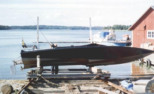

Jag har pysslat en del med stegbåtar och tycker ämnet är intressant. Finns det någon på forumet som har gjort det samma eller har andra erfarenheter av principen? Det skulle vara kul att utbyta lite erfarenheter. (Bilden är en 21' stegbåt jag byggde 1990.)

Hej, snygg båt. Men vad är de där stegen till för? Vad gör de för skillnad?
Det finns lite olika syften med steg tex: -Optimera lyftkraftcentrum i förhållande till tp. (Det går att ha tp längre fram utan att förlora fart.) -Påverka båtens anfallsvinkel. -Påverka planingströskel. -Minska friktionen genom att få ner den våta ytan. -Minska friktionen genom att luft sugs ner och smörjer åkytan. Båtar med stegbotten är snabbare än båtar med traditionell botten. De kan dock vara ganska knepiga hydrodynamiskt. (båten på bilden var liktigt bångstyrig i början men efter justeringar gick det mycket bra i 62 knop.)

Gustaf, båten hade ca 300hkr och vägde drygt ett ton. Ditt steg är troligtvis till för att flytta fram lyftkraftcentrum och till viss del även minska våta ytan. När lyftkraftcentrum flyttas fram är det lättare för båten att inta lämplig anfallsvinkel (ca 3gr) utan att motorn behöver tiltas ut så mycket. Luftkanalen är till för att ventilera ut eventuellt undertryck bakom steget. (Luften går altså ner mot steget.)

Jag förstår inte riktigt vad stegen på din 21´ stegbåt dom sitter ju på havla båten visst kanske går att komma upp ilan snabbare men man kör ju bara på sissta 10-50 cm när det går fort(skulle vara kul att se en bild på den 21´när den kör)
