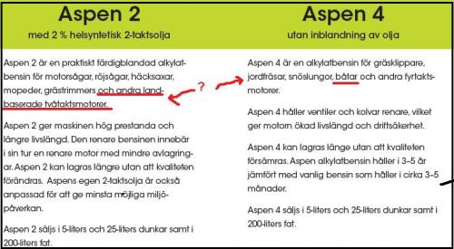

Thomas-1 311 Postad 7 Juli , 2014 (redigerade) Tack för denna info Hittade dock ingen klassning på oljan i produktdatabladet för Aspen 2 http://www.aspen.se/Files/PDF/sakerhetsdatablad/SE/SDS-SE-Aspen_2-140407.pdf?TS=635355697202171250 Förmodligen saknades klassningen eftersom Aspen2:s användningsområde inte avser båtar - åtminstone kan man tro så enligt DENNA pdf-länk som enligt bildtexten nedan inte tycks innefatta båtar? (Kan alltså tycka att Aspens produktblad känns allmänt föredömliga och omfattande jämfört med andra, och tanken att de av slarv missat detta med oljans W-klassning utan skäl verkar osannolik?) Kanske är det helt enkelt tänkt så från början att alla tvåtakts-båtägare alltid bör sikta på Aspen4 vid just dunk-köp, blanda soppan själv, och alltså glömma Aspen2 för landbaserade motorsågar etc? Vete katten, själv har jag en gammal sotig fyrtaktare och pumpalkylaten gillar jag skarpt av flera skäl. Sotar minimalt vid tomgång och krånglar aldrig efter vinteruppehåll. Men det är fyrtakt det. Redigerad 7 Juli , 2014 av Thomas-1 Dela detta inlägg Länk till inlägg Dela på andra webbplatser
