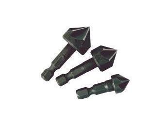

Jag brukar ta en försänkare och göra en lite avfasning i hålet och ha på en liten klick sika. Då blir det utrymme för en liten packning om det man skruvar dit är plant. Är laminatet tunt, som det ibland är på en sittbrunssarg får man ta det försiktigt. En avvägningsfråga.
