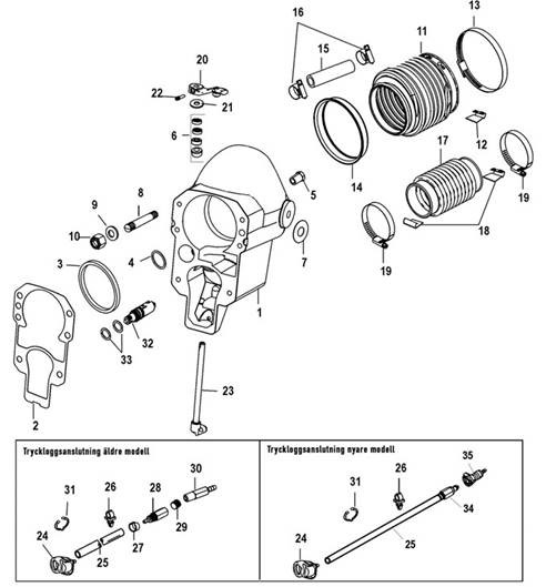

Akut hjälp, Mercruser verkar ha tappat en plugg i skölden och läcker in vatten vid sjösättning
Sjösatte båten idag. När jag tog upp båten så märkte jag efter att det stod mycket vatten i båten men trodde det var mest regn när jag lyckades lysa med ficklampa nu så ser det ut som en plugg eller skruv suttit där och att det forsar in bara där genom skölden.
Min fråga, här har jag en sprängskiss, bild när det läcker samt vad jag tror är artikeln nr. Vad är detta för bullt och vilken funktion har denna. Sitter direkt upp till höger om vad jag tror är axeln.
Är det rätt plugg, 22-328022, nr 5 på sprängskissen ? Och vad har denna för funktion ?
Tacksam för hjälp då jag sitter ute på båtklubben nu ;)
Ser ut som ett Mercruiser drev och då kan det vara bälgen till växelviren.
Kan sänka en båt genom vatteninträngning.
När bytte du bälgar senast?
Tack för ditt svar. Det är just genom det hålet som det ser ut att ha suttit en "skruv" som det läcker in. Sätter man fingret för så slutar det. Kan det vara samma sak som växelväljare, min gissning är att det är någon skruv som suttit där som skakat loss efter alla år. Innan jag körde upp den för säsongen blev det en tur på 4-5 timmar då jag bytte båtklubb, då hade den legat i vattnet hela säsongen utan att sjunka men under den långa turen i december förra året märkte jag mot slutet att det stod vatten i båten när den skulle uppe.
Se bild, just detta lilla hål är det.
Yes, är ett gammalt Mercruiser från 1992, Gen 1 tror jag.
Redigerad av cyberax
Kan vara att hålet för tryckgivaren. Kolla om det är gäng i hålet och dra i en skruv. Är helt klart tumgäng om det är ett gängat hål.
