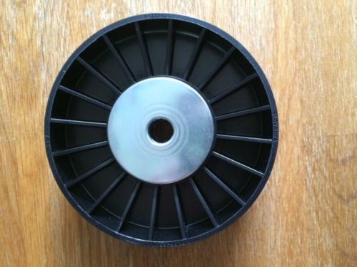

Hej. Nu vet jag lite mer. Rullen på Moltas bild är den nya varianten. Jag hade den gamla som ser ut så här (ny):
Att uppgradera kostar ca 3100:- per rulle och innebär att man måsta köpa vissa tillbehör; någon fästplatta bla. På min maskin är det likadana rullar för cirkpump och kompressor men jag antar att uppgraderingskiten ser lite olika ut eftersom de sitter på olika ställen. Själva rullen är nog den samma för båda kiten dock. Lite oklart vad man vinner på att uppgradera. Antar att de nya rullarna är lättare att montera och kanske lite bättre, men är det värt det? Det billigaste är säkert att köpa samma rullar på någon bilfirma, men då gäller det förstås att hitta rätt så man inte gör något dumsnålt.

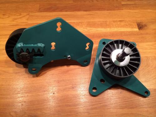

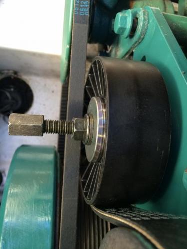

Hade två fel ovan. 1. För ca 3100 får man två nya konsoller och spännhjul för både cirkpump och kompressor. Det kan jämföras med 2400:- för två nya spännhjul (original). Eftersom skillnaden inte var så stor valde jag att köpa uppgraderingskitet. 2. De gamla rullarna sitter på konsoller som liknar de nya, inte direkt på motorn som jag skrev. Fortfarande lite oklart för mig vad man tjänar på uppgraderingen. Jag tror i alla fall att det är lättare att spänna med de nya rullarna. Bilden visar en ny rulle.

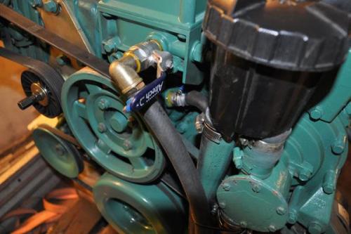

Har äntligen monterat de nya spännarhjulen på respektive konsol och sen på motorn. De nya hjulen spänner remmarna genom ett kugghjul som vandrar i ett spår. Montaget var smärtfritt men jag var tvungen att lossa bulten som kompressorn sitter i och flytta kompressorns några mm för att alla hål skulle passa ihop med den nya konsollen till hjulet som spänner kompressorremmen. För att montera konsollen som håller hjulet till cirkpumpen var jag tvungen att byta plats på två bultar. Jag har inte spänt remmarna ännu eftersom jag saknade momentnyckel som kunde hantera rätt intervall, men jag noterade att det nya hjulet till cirkpumpen hamnar ganska nära remmen för styrservon. Ska se hur det ser ut när allt är åtdraget. Vad bör man ha för marginal tror ni? Om det ligger för nära skulle man kanske kunna ersätta den befintliga "distanspucken" till en tunnare.

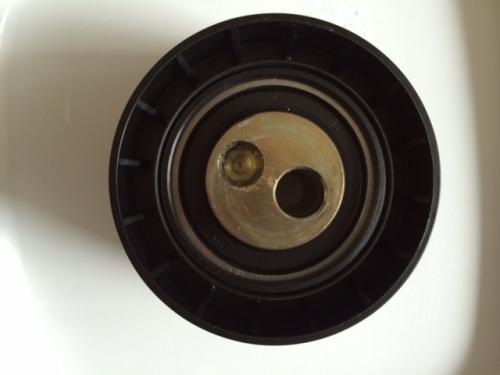

Hej. Har precis monterat nya rullar av gamla modellen, den med excentrisk spännare. 840:-/st med frakt från Marine Express. Skillnaden mot de jag tog bort var tillverkningslandet, Slovakia mot Germany. Gjorde en liten marknadsundersökning och tror att rullen från vw/Audi 1,6/1,8 80 talare skulle passa, 470:- på Mekonomen.
