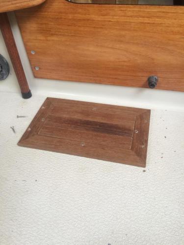

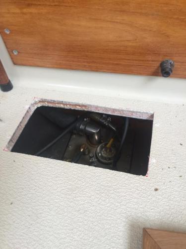

Gjorde även en lucka i golvet så man smidigare kommer åt slangarna vid tanken.
