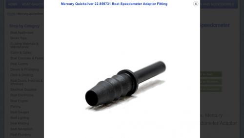

Jag tittar nog till 90% på gps:en men däremot har jag köpt nya mätare och till tryckloggen är det nån uppdaterad version av koppling till slangen.
Så jag hoppas det går bra för trådskaparen om jag lånar tråden lite med att fråga vart man kan hitta denna adapter till ett rimligt pris?
Har du letat på E-bay?
Länk: http://www.ebay.com/itm/Mercury-Quicksilver-22-859731-Fitting-/270915982873?pt=Boat_Parts_Accessories_Gear&hash=item3f13d9d619&vxp=mtr
Pris cirka 150 spänn med frakt.

@Stefan64, jag har gjort min läxa nu och man ska kunna byta den nyare kopplingen på tryckloggen till en "vanlig" 1/8NPT slangnippel, dom är inte så dyra.
Tack iaf för tipset.
