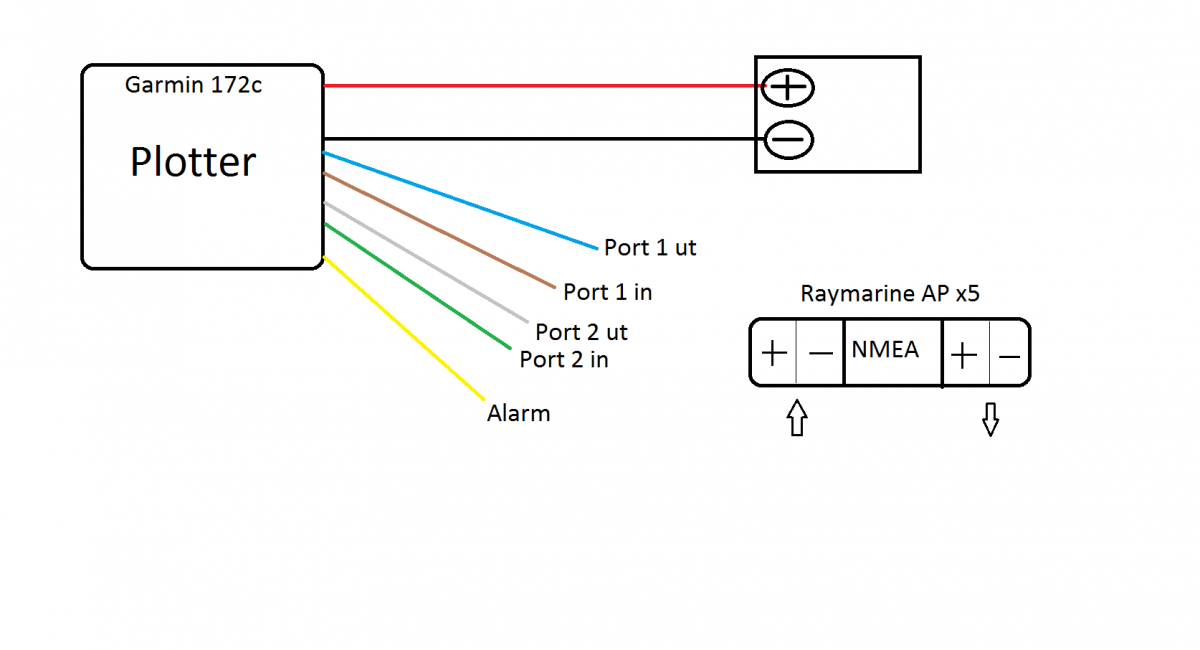

Tjena! Behöver hjälp med att föra samman min plotter och autopilot. Alltså koppla ihop.
Plotter: Garmin 172c
Autopilot: Raymarine x5
Jag bifogar en bild på vilka sladdar jag har. På autopiloten finns nmea och seatalk-ingångar. Som jag har förstått ska man använda sig utav nmea. Kolla gärna bilden.
Och jag antar att det är själva datorn jag kopplar in plottern till och inte den lilla dosan jag styr autopiloten med? Eller?
Tack på förhand!

Har inte haft någon 172:a men ett par andra Garmin. Utifrån din skiss skulle jag koppla Port 1 ut till NMEA in+ och minus till MNEA-. Sedan får du ställa in att du matar ut NMEA på Port 1. Kan vara så att det står Garmin på Port 1 från fabrik. Det är i huvudenheten (datorn) som signalen ska in i. Märkt NMEA 0183 input/output
Hoppas det kommer fler svar som kan verifiera att jag tänkt rätt.

Tjena!
Så det är alltså den blå sladden och den svarta som går till Minus på batteriet jag ska använda?

Ja, så skulle jag ha kopplat.
