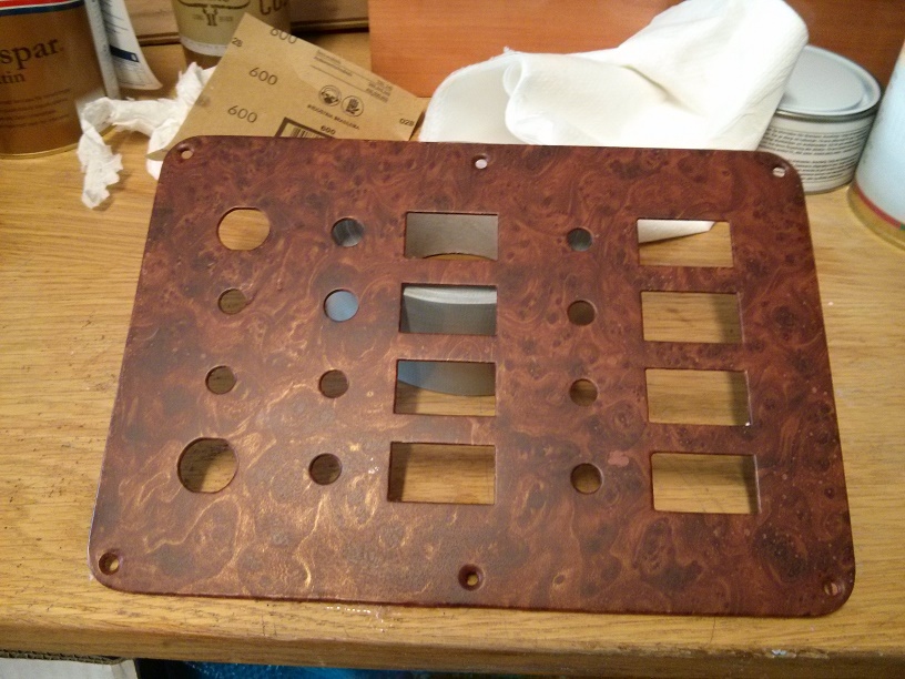

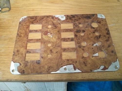

renoverat instrumentpanel aluminium+trämönster
grejat lite med att renovera min amerikanska strömbrytarpanel som korroderat och sett ful ut. Tänkte på att lägga fanér och epoxy men det var svårt att hitta sån burl-faner och framförallti till rätt pris. Funderade på att byta till trä/plywwood men det skulle se lite klossigt ut.
Till sist bestämde jag mig för att testa trämönstrad film genom vattenöverföringstryck, mest som ett hobbytest. Och tro det eller ej, det blev ganska bra!
Här kommer lite bilder på processen. Vad tycker ni?

Det är i ordning:
1. "spackel/ytbehandling av ren aluminium" med epoxy som jag penslade på.
2. Biltema rödbrun primer efter planslipning
3. Finputs med 600 papper
4. Vatten transfer tryck, köpt på http://wt-direct.de/, finns http://www.mydipkit.com/ och en massa på ebay. Det enda jag köpte var film med trämönster och aktivatorsprayburk.
5. Biltema klarlack ca 4 lager 10 minuter mellan.
6. Done!
Jag fick flera meter film och det gick väl åt 40 cm till det här och blev över... Kanske kör panelen med alla mätare till hösten om det här håller bra i sommar. Det känns stabilt i alla fall.

vad hade du för grundfärg? Jag hade roströd primer och underlaget påverkar jättemycket, har man röd, blå eller grå så blir det stor skillnad.
Dock tror jag att min film hette "Dunkel" eller nåt. Dessutom ser du att mitt mönster ser mycket mindre tydligt ut innan jag klarlackade, det gjorde jätteskillnad.
Har du några bilder på resultatet före och efter?
Jag körde exakt samma Setup. Biltemas roströda primer. Jag ser dock redan på din"före"-bild att du har mera trämönster.
Det är en helt annan ådring. Min ser helt ok ut men jag hade gärna haft tydligare mönster. Men nu lackar jag och monterar. Har beställt två andra trävarianter så om jag inte blir nöjd när jag monterat så gör jag om det senare.
Kommer lacka med biltemas tvåkomp polyuretanlack för hållbarhetens skull
Bilder på före och efter kommer så småningom
