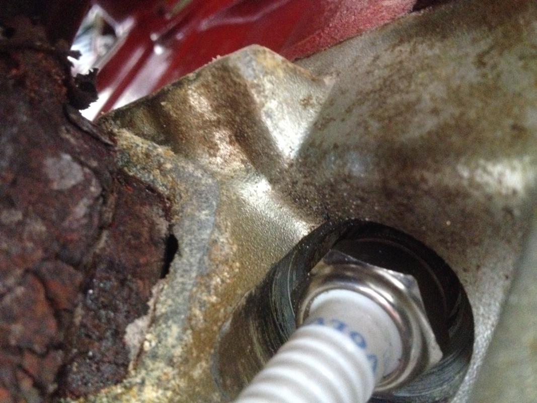

Här kommer en Bild på hålet, man ser gamla packningen är borta med..
Tätade med lite kemiskmetall tillvidare och det funkade kanon faktiskt.

Du har ett cylinderlock med en gjutjärnsring ipressad i avgasporten. Det går att åtgärda med en specialfräs som en del Volvo Pentaverkstäder har. Man fräser upp hålet, och monterar en aluminiumring i porten. Eftersom ringen tätar axiellt i hålet, gör det inget att det är material borta på sidorna. Arbetet görs utan att demontera cylinderlocket.

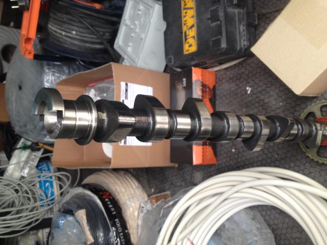

Bifogar en Bild på trasiga kammen ;)

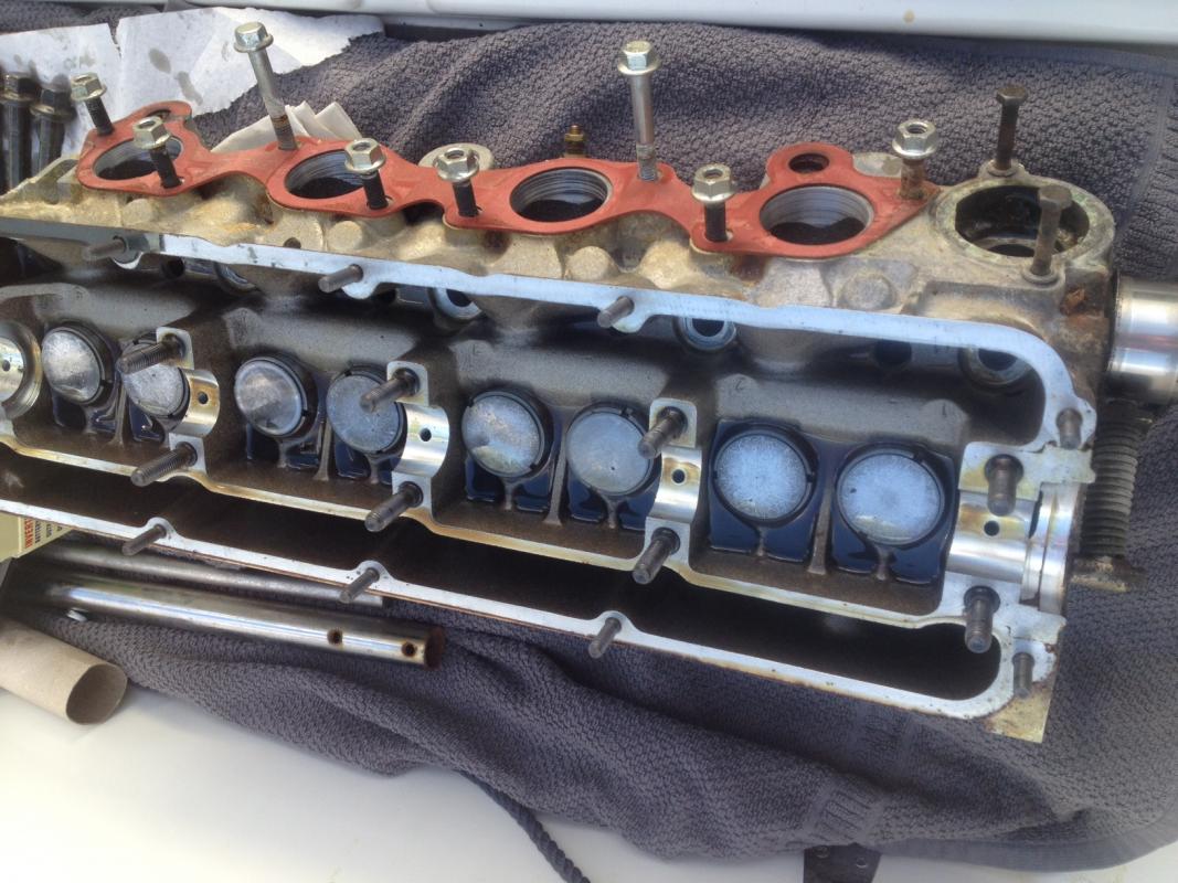

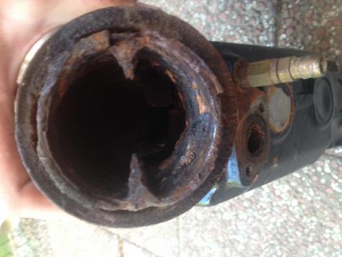

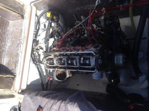

Här kommer lite mer bilder från demonteringen:
Bra uppäten invändigt!
