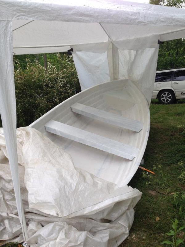

Anna-Karin_Lundberg 5 Postad 13 Juni , 2014 Kolla här då, båten har fått sitt första lager primer! Det både blåste och var gråa moln, men inget regn så jag körde. Det kom skräp från träden, därför satte jag upp tältet över. Nu efteråt har jag tittat och det har blåst ned lite skräp i färgen ändå, men jag tänkte att det kan jag nog slipa bort om jag tar lite lätt med fint sandpapper. Nu hoppas jag att jag kan få lite lite råd, för jag har kommit så långt i arbetet att jag stött på nya "problem": Färgen var väldigt rinnig, som blaskig filmjölk. Kanske för att det inte ÄR färg utan just primer, men nu är frågan: Hur många varv? Räcker två tro? Jag visste inte hur lång tid allt skulle ta att blanda och rolla ut innan det härdade, så jag blandade 200 gram åt gången. Där jag har "rollat omlott" ser det vitare ut, så det känns som att minst två varv behövs. Det luktade rutten fisk, kändes väldigt ohälsosamt så det var inte svårt att ha på sig andningsmask. Man ville verkligen inte ta den av sig för ens man gått en bit ifrån båten. Jag hann måla hela båten med samma roller, men allt ligger i soporna nu. 9:- för ett set, det är inte ens värt att försöka göra rent även om det känns väldigt slösigt att kasta. Det stod på förpackningen att man skulle blanda 3:1, men det framgick inte om det var i volym eller vikt. Jag valde i vikt och jag kan nu tala om att det nog var meningen att man skulle blanda efter volym. Härdaren tog slut innan basen gjorde det... Blir det något fel nu, eller härdar det som det ska? Det räckte i alla fall precis till hela båten, inklusive tofterna. Sen till den mest spännande frågan: Det gäller polyuretanlacken. Den ska ju målas ovanpå primern och jag ska åka och köpa den på söndag. Men jag måste be om hjälp med vilken färg jag ska välja. Jag tänkte mig ta den vita på insidorna, men det finns både "vit" och "benvit" (på själva burken står det "of white" men på hemsidan "benvit"). Det känns som att "of white" blir smutsvit? Eller blir man galet bländad när man är i båten en solig dag om man väljer den helt vita? Det är ju ändå bara sidorna som blir vita. På botten och tofter tänkte jag ta grå, på hemsidan står det "grå" men på burken står det "ljusgrå". Nån som vet hur ljus den ljusgrå är? Helst skulle jag ta svart, men jag fattar att det inte är så smart att måla tofterna svarta. -Tssss låter det när man sätter sig på dem... Det finns en liten flaska med svart färgpigment, kan man blanda det i lacken utan att förstöra den? Så att den blir lagom mörkgrå som jag vill ha? http://www.biltema.se/sv/Bat/Kemikalier/Farg-och-Lack/Fargtillsats-till-epoxiprimer-30627/ Eller blir det till att köpa både grå och svart lack och blanda dem? Jag vill jättegärna ha råd om vilken kulör jag ska välja, det känns viktigt att det blir rätt. På Biltemas hemsida står att polyuretanlacken är för att måla ovanför vattenlinjen på plastbåtar. Man kan alltså ha den på utsidan, men inte under vattenlinjen. Vad har man där? Eller handlar det om båtar som brukar målas med bottenfärg? Bottenfärg är ju inte nåt jag behöver eftersom min båt bara ska ligga i en insjö - eller hur? Dela detta inlägg Länk till inlägg Dela på andra webbplatser

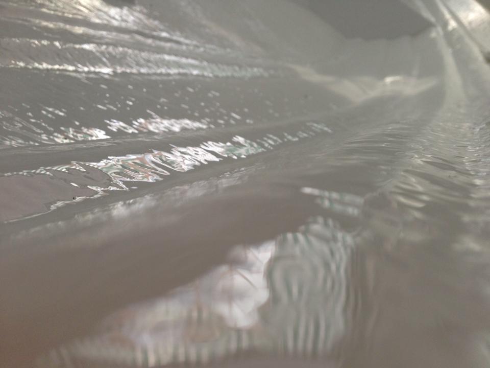

Anna-Karin_Lundberg 5 Postad 20 Juni , 2014 Jag vet inte fur man får in bilden i inlägget i efterhand, så här kommer bilden i eget inlägg. Hmm, inte kan man ro runt på sjön med en sån här yta? Lite undrande blir jag över hur noga doserad färgen är i burkarna jag köper på Biltema. När jag blandade grundfärgen använde jag vågen för att få det exakt. Då tog härdaren slut fastän det fanns ganska mycket bas kvar. Jag tänkte att det inte var tänkt att blanda efter vikt utan volym, så i fortsättningen har jag mätt upp i måttkoppar för att få det exakt. När det var lite kvar i färgburkarna så hällde jag kvarvarande härdare ned i basburken och blandade däri utan att mäta, jag hade ju mätt på det jag redan tagit ur, så jag utgick ifrån att det som var kvar stämde. Men nu ser jag att färgen som är kvar i målartråget från igår fortfarande är flytande. Det har gått över 14 timmar, bör jag vara orolig? Det som är målat i båten känns inte klibbigt, men hårt är det ju inte heller... Dela detta inlägg Länk till inlägg Dela på andra webbplatser
Peter_K 4 249 Postad 20 Juni , 2014 (redigerade) Tror det är olika densitet på bas o härdare, så du får ettannat blandningsförhållande om du väger. Så är det på deras epoxy i alla fall, har för mig att det är 1:4,7 som gäller där om man använder våg. Tyvärr upplyser inte Biltema om det. Japp, 1:4,7 på epoxyprimern, mäter man är det 1:3. http://www.sailguide.biz/forum2/viewtopic.php?f=3&t=9114&p=94848&hilit=Biltema+densitet#p94848 Redigerad 20 Juni , 2014 av Peter_K Dela detta inlägg Länk till inlägg Dela på andra webbplatser

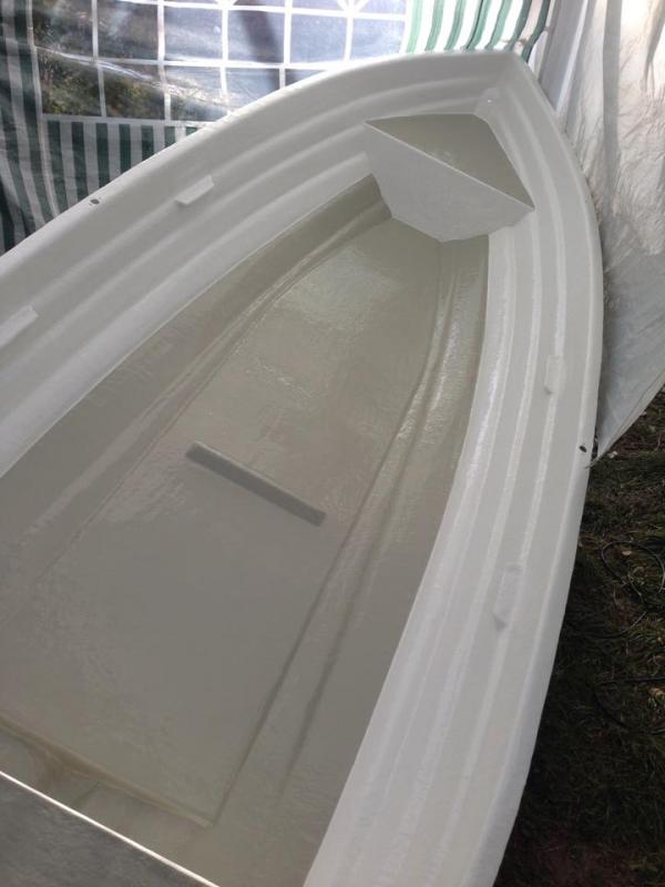

Anna-Karin_Lundberg 5 Postad 25 Juni , 2014 Regn och kallt i midsommar - inte kul att försöka måla då. Men nu har jag i alla fall slipat, sopat och våttorkat och rollat med skumroller och det såg så fint ut att jag inte brydde mig om att använda lackpenseln. Men när det torkat så visade det sig att där var fullt med luftbubblor... Så nu är det än en gång slipat, sopat och våttorkat och målat bara med pensel. Fastän jag försökte få skumrollern mättad med färg och rullade sakta så blev det bubblor, färgen är ju ganska "klistrig" så jag gav upp rollern och penslade istället. Det här var igår, jag kände mig väldigt nöjd med resultatet men har inte varit och tittat nu på morgonen efter att det torkat. Jäkligt irriterande så räckte inte färgen hela vägen! Det fattas en "skvätt" så idag blir ännu en tur till Biltema för mer färg och ny pensel. Idag kommer ju lite mer pengar på kontot, så jag kan ju köpa mer än en burk färg... Det var svårt att se var jag hade målat och inte, den tidigare färgen var blank och den nya blank och allt vitt - båt, pensel, tält, väggar och sen solsken ovanpå det. Jag fick luta mig nära för att se men trots andningsmask var ångorna så starka att det nästan tårade sig i ögonen och när jag böjde mig ner över båten halkade glasögonen på sniskan och ryggen protesterade över den obekväma arbetsställningen. När jag stod där insåg jag att jag kunde luta mig ännu närmare om jag tog av mig tröjan som annars hotade att fastna i färgen. Det här var ju ändå inne på min tomt inne i ett tält, så jag hoppades på att ingen skulle komma på besök. Hade varit en skön syn att se mig i bar överkropp, iklädd gasmask och endast en pensel att skyla mig med ifall nån kom förbi, hahaha. Nu har jag bestämt mig för, utan att ha granskat gårdagens resultat, att det här var SISTA strykningen på insidan, det är en roddbåt och ingen tävlingsfarkost. Och nästa gång jag ser en båt med slät yta kommer jag se på den och känna respekt! Dela detta inlägg Länk till inlägg Dela på andra webbplatser
Flummo 2 Postad 25 Juni , 2014 2014-05-30 vid 05:02 skrev Anna-Karin_Lundberg: Anna-Karin_Lundberg, den 30 Maj 2014 - 07:02, skrev: Ännu en uppdatering, men det gäller nya fastlåsningen av min andra båt som stals. Och så hänglåset på insidan. lås_båt_3.jpg Så här sitter det runt trädet. Vill man sno båten får man ha med sig en motorsåg. Skulle rekommendera att du kompletterar din lösning med en rejäl stålplatta eller motsvarande på insidan, gärna fasta metallplattor på bägge sidor av hålet. Som det ser ut på bilden bedömer jag det inte som mer än på sin höjd ett par minuters jobb att förstora hålet med något simpelt verktyg för att kunna dra igenom hela låset. Får passa på att säga att jag gillar ditt projekt, nu när jag ändå skriver nått här! Dela detta inlägg Länk till inlägg Dela på andra webbplatser
Anna-Karin_Lundberg 5 Postad 26 Juni , 2014 Efter att ha tittat närmare på sista strykningen så är jag nöjd med resultatet. Det finns skavanker: små insekter i färgen, några små luftbubblor och lite rinningar, men jag känner att jag gjort så bra jag kan. Och så läser jag i början av den här tråden och påminner mig om vad jag hade för ambition från början - båten skulle bli vattentät men behövde inte bli vacker... Nästa steg blir att bestämma var jag ska måla grått, alltså hur stort "golvet" ska bli, jag hoppas kunna maskera ikväll. Jag vet att jag har lite beslutsångest och svårt att bestämma mig, men tänkte följa "spåret" efter ett bord. Grejen är bara den att i aktern är golvet plant och brett, följer man spåret mot fören så böjer ju bordet upp och slutar vara golv och blir till båtens sida istället (eftersom båten är smalare fram än bak). Ska man följa ett bord eller ska man vika av spåret och måla "snett över" nästa bord? Medan jag målade insidan har jag provat mig fram med sand i färgen på en brädlapp, för att se vad för yta jag får. Jag har bestämt att använda fin sand och att strö den i blöt färg och sen måla över den en gång. Det verkar bli lagom strävt för att funka som halkskydd för hundarna. Det ska strös sand på "toften" i fören (där hundarna hoppar i båten), på golvet längs hela båten och lite upp på sidorna mot "förtoften" och sen beroende på hur glatt det blir även på aktertoften där de brukar sitta. Tänkte dock inte ha på de mittersta tofterna där man själv ofta sitter, lär väl bli strävt i rumpan tänker jag. Flummo: Tack för tipset. Jag hade tänkt beställa en rostfri platta att sätta på insidan, men beställa när jag har gjort klart låsningen till båda båtarna. Finns en smed i närheten som jag tror kan hjälpa mig, men jobbar inte gratis precis så därför vill jag göra alla plåtar vid ett tillfälle för att få bästa pris. Tänkte bara ha plåt på insidan, men det är nog smart att ha både på in- och utsida. Då skyddar jag ju också båten mot skav av kätting och lås. Lite skavanker, men jag är nöjd! Nu ger jag mig, det här får duga. Dela detta inlägg Länk till inlägg Dela på andra webbplatser

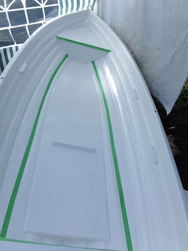

Mackey 4 531 Postad 26 Juni , 2014 (redigerade) Kul att följa ditt arbete med både ups and downs... Golvet (durken) tror jag ska följa någon skarv, men vilken? Du kan ju ta ett översiktsfoto på båten och provmåla i datorn, som i bifogade bild. Du tänker rätt när du inte sätter halkskydd på tofterna (bara i fören) tycker jag, det sliter på rumpan att ro med halkskydd. Mackey Redigerad 26 Juni , 2014 av Mackey 1 Dela detta inlägg Länk till inlägg Dela på andra webbplatser

Anna-Karin_Lundberg 5 Postad 28 Juni , 2014 Kolla här då! Nu syns att det börjar hända nåt. Tack för tipset och för bilden du gjort, Mackey! Det såg "smalt ut" med bara "golvet" målat, så jag tejpade ett bord utanför och tittade och sen tejpade jag ännu ett bord utanför och tittade på det, fotade båda och grunnade på saken. Och sen satte jag igång. När jag först öppnade färgburken tänkte jag "åhnej" när jag såg den brun-beige-grå gyttjelika kulören. Fanns någon annan "grå" att välja på hade jag inte tagit den här, men nu fanns det ju inte det. Men nu har jag redan vant mig och tycker det blev bra. Idag hoppas jag hinna måla andra varvet grått och i det strö fin sand, men det känns lite galet att göra det nu när det är så blankt och fint. Att ha båten som en möbel i vardagsrummet känns lite lockande just nu, den är så fin! Nu längtar jag tills den är färdig, vill verkligen sitta där och ro! Ska det se ut så här? Eller så här? Nu börjar man kunna ana! Så här blev det! Dela detta inlägg Länk till inlägg Dela på andra webbplatser
