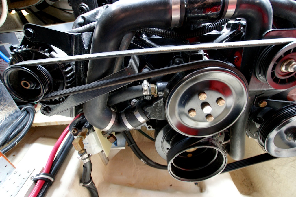

Hur koppla kylvatten via varmvattenberedare? (Mercruiser 5.0L -08)
Nån som har kopplat in kylvattnet på en Mercruiser 5.0L MPI (sjövattenkyld, årsmodell 2008) till en varmvattenberedare?
Vart ska man koppla utlopp respektive retur på motorn?
Skulle verkligen uppskatta om någon som har gjort detta med gott resultat kunde lägga upp nån bild.
Hej.
Vattnet tar du från cirkulationspumpen, montera en slanganslutning vid den nedre tjocka slangen, finns en plugg att skruva ur där. Returen tillbaka in i termostathuset, likaså där, bort med en plugg.
Micke

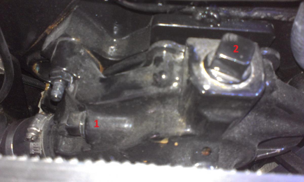

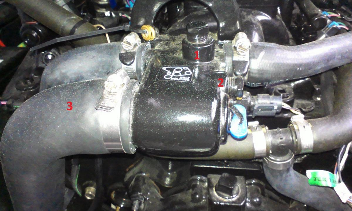

Micke9000 - Kan du utifrån bifogade bilder visa vart man ska ansluta. Har du haft denna lösning på egen båt så att du vet att det funkar bra?
Ludde17 - Vilka erfarenheter gör att du drar den slutsatsen? Eller är det menat som en fråga?

Har en 7,4 MPI men det borde inte vara några större skillnader.
Om jag kikar på din första bild så sitter mitt uttag i bild 1 nr:1
På termostathuset sitter det i bild 2 nr:2, fast på andra sidan termostathuset.
kör själv med sjövattenkylning och det värmer upp beredaren väldigt bra tycker jag, ska ut till båten imorgon ska försöka komma ihåg att ta ett par bilder till dig, om ingen annan hinner före.

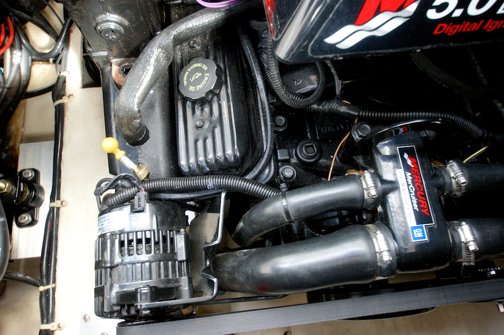

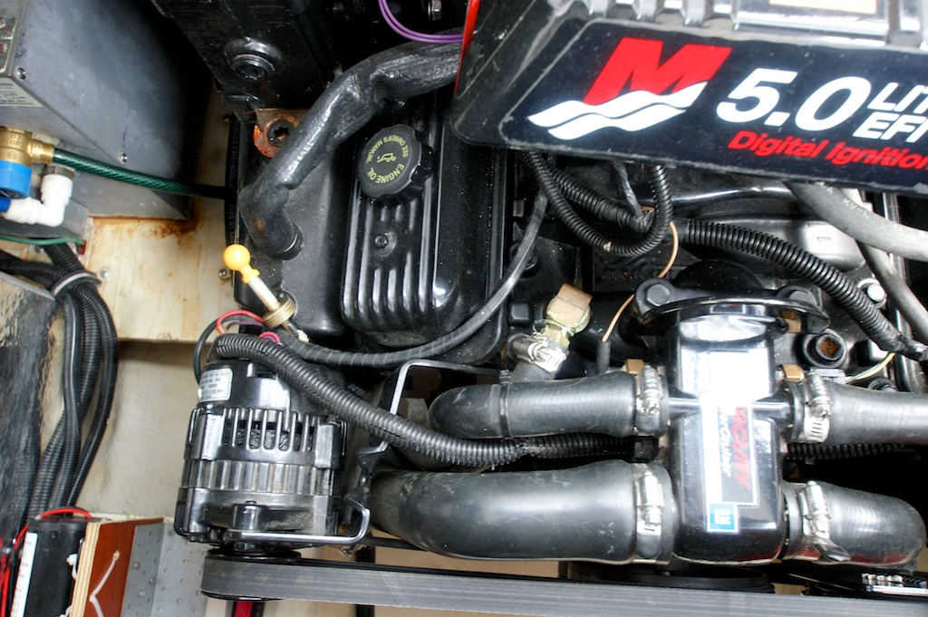

Här är en bild på hur min är kopplad.
Micke
Redigerad av Micke9000
Micke9000
Tack för bilden! Har det funkat bra för dig? Hur länge måste du köra för att få varmvatten till en snabb dusch?
syd-
Posta gärna en bild du också!
Detta är nytt för mig med men efter att kört båten till hemmahamnen igår. 90min resa så var det varmt.
Borde bli varmt på 30-40 min kan man ju tycka.
Med vänliga hälsningar
Micke

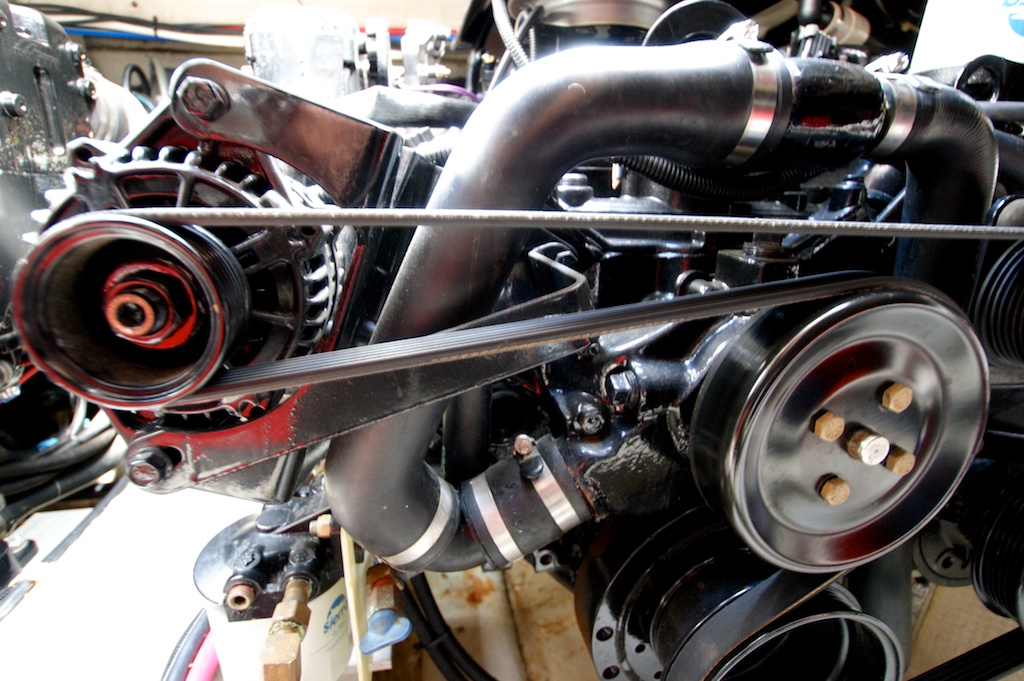

Nu ska vi se första två bilderna är övre anslutningen, på ena motorn är slangen monterad och på den andra sitter en fyrkants insexplugg.
Och så har vi nedre anslutningen, första bilden med slang monterad andra med fyrkantspluggen kvar.
