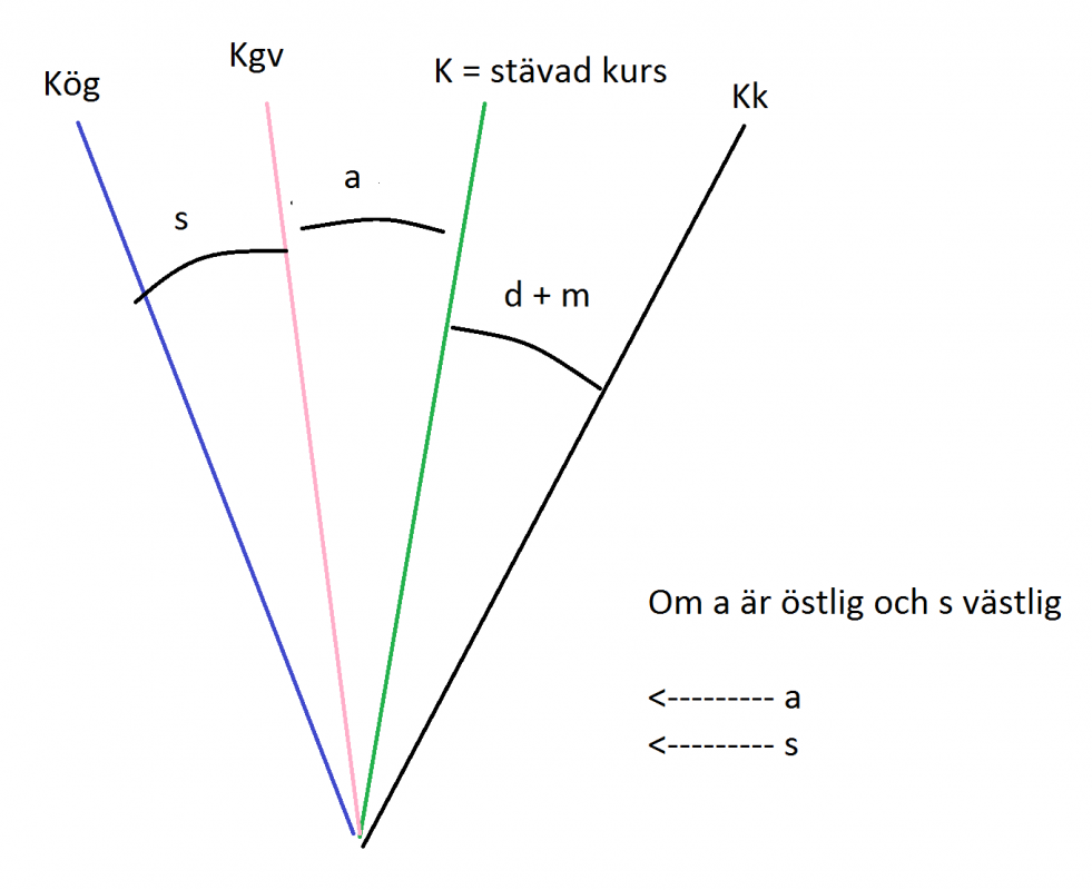

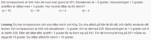

Uppskattar verkligen att ni tar er tid att hjälpa. Har en fråga till:
I bifogade filen ser ni en fråga. Jag tänker att man rättar för ström -10 grader men som ni ser i svaret är det tvärtom. Kgv är 41 grader och då tänker jag att strömmen är sydlig och tar med båten 10 grader åt söder (därav håller man upp 10 grader mot strömmen d.v.s -10 grader för att Kög ska bli 51 grader).
Om någon använder "Båtkörkortet" som lärobok så kan jag varna för att där är ett fel i den senaste utgåvan vad det gäller väjningsreglerna. Vi kan ha som övning att hitta det!
Hur vet du att strömmen är sydlig? Det är ett mycket udda exempel, vem vill veta hur mycket strömmen påverkar. Det normala är att man vet strömmens kurs och fart, sen tar man fram Kgv grafiskt med en strömtriangel. Detta gör man timma för timma därför att i de flesta fall så ändrar sig både strömmens kurs och fart varje timma. Men strömtriangeln ingår numera inte i Kustskepparintyget.
Har du avlagt provet för Förarintyget?
Jag tror fortfarande att man inte ska tänka så mycket utan bara ta formeln.
Om jag kommer ihåg rätt så är den:
Kg = Kurs över grund
Kk = avläst kompasskurs
d = deviation
m = missvisning
a = kompensation avdrift
s = kompensation ström
Kg = Kk + d + m + a + s
Slänger man in siffrorna får man
051 = 040 + (-5) + 3 + 3 + s
eller
051 = 041 + s
eller
10 = s
Dvs när man räknar ut resulterande Kurs över grund så lägger man till 10 grader som kompensation för ström.
(Eller så gör man det moderna sättet och kikar på GPS-plottern när man kör och håller upp så man håller sig på kurs-strecket man lagt ut. :-P  )

  2014-05-10 vid 17:49 skrev bhemac:
Nja, jag vet inte riktigt det. Det var väl mest en tanke jag har eftersom att man kompenserar för den på det viset (trodde jag).

Toppen! Tackar särskilt för formeln Kög = Kk + d + m + a + s! Blir mycket lättare om man har en sån där, är ofta svårt att lösa problemet grafiskt tycker jag.

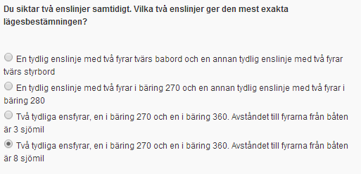

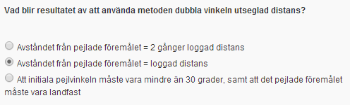

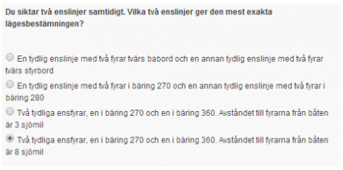

Känner att jag drabbats av något hjärnsläpp men förstår inte dessa tre. De rätta svaren är markerade i bilderna.
Tack på förhand för hjälpen skeppskamrater.

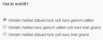

Har en fråga till. Jag tycker att det här verkar felaktigt. Enligt E-navigation är avdrift "vinkeln mellan stävad kurs och kurs genom vatten" men det är väl samma sak? Och sen borde det väl vara båda de andra alternativen eftersom de betyder samma sak (att stävad kurs och Kgv är samma)?
Redigerad av Karl_Karlsson
Då ska vi se:
Död räkning användes mera förr när man inte kunde bestämma sin position. För 40 år sedan gick man från Kanarieöarna till Rio, det tog 9 dygn. Det enda sättet att fastställa sin position var med astronomisk navigation, med lite otur fix man inga fix på ett par dagar. Då var det bara död räkning som gällde och då gäller det att ha en god kompass och en kalibrerad logg. Sätter man av position enl död räkning och jämför med det observerade läget så har man en god uppfattning om hur bra den död räkningen är.
Pejlar man något är det antingen för att kunna fastställa sin position, då är det bäringen man är ute efter. Men det kan vara riktningen man vill ha för se vem som är väjningsskyldig. Pejlkompassen ger bäring direkt. Men, Bäring = Sann Kurs (K) +/- Riktning. Eller Bäring är vinkeln mellan min meridian och föremålet. Riktning är vinkeln mellan föremålet och min långskeppslinje.
Avdrift är vinkeln mellan kurs genom vattnet och stävad kurs (K), ja. Utan avdrift är Kgv=K

Visst du har rätt. Jag blandade ihop begreppen lite grann, men är det så att stävad kurs alltid är lika med K? Det är bara olika namn för samma sak?
Edit: Eller så kan det väl inte va? Fan vad krångligt det här blev för mig... Har ni några tips på nån bra länk där begreppen förklaras ordentligt?

"Stävad kurs" är ett opedagogiskt ord, sann kurs eller rättvisande kurs är bättre. K är ju sann, vi tar ut den ur sjökortet. Men har vi ström eller avdrift så måste ju kursen i sjökortet anpassas till det.

Du hade tre frågor här. Den första om pejling verkar du ju fått kläm på nu.
Nästa:
Pejla in något objekt i 30 graders riktning (föröver) och börja sedan räkna hur långt du måste åka till dess du ser samma objekt i 60 graders riktning (dubbla vinkeln). Då kommer den distans du gått mellan de två punkterna att vara samma som avståndet är till objektet.
Att det är så kan man visa med lite matematik/trigonometri, men det var ju någon som klagade på att det var för mycket sådant här så vi skippar väl det. Du får helt enkelt köpa att det är så. Men det gäller bara för 30 och 60 grader, inte för andra vinklar.
Enklast är nog att rita en figur och försöka se med vilken noggrannhet du kan bestämma din position. I första fallet har du ju fyrarna rakt ut på respektive sida. Då är det ju omöjligt att avgöra var på linjen mellan fyrarna du befinner dig.
I andra fallet ser du fyrarna men dom ligger väldigt nära varandra. Ritar du i sjökortet inser du nog att du måste vara väldigt noggrann med vinklarna. Varje liten grad du mäter fel gör att din position flyttas en lång sträcka. Dom ligger alltså för nära varandra för att vara riktigt användbara.
Fall 3 och 4 är rätt lika. Skillnaden är avståndet till fyrarna. Men att det skulle ge bättre noggrannhet med fyrar som ligger 8 sjömil bort jämfört med 3 har jag lite svårt att ta till mig. Visserligen blir fyrarna mindre och aaaaaningen enklare att pejla, men här är jag inte övertygad om resultatet, dom ligger ju ändå alla långt bort. Visst, måste jag välja blir svaret fyrarna längst bort, men *mitt* svar (som uppenbarligen skiljer sig från facit) är att jag nog skulle ansett båda fallen vara lika bra.
Kanske någon annan har en annan åsikt?!
Eh, pejlmetoden heter "dubbla vinkeln" det spelar ingen roll om det är 40 och 80 gr eller 60 och 120 gr. Däremot bör ingen pejling vara mindre än 30 gr från långskeppslinjen, pratar vi Riktning ska den vara mellan 30 och 150 gr. Fyrstreckspejningen också en pejling med dubbla vinkeln.
Enslinjerna: Helst ska det var 90 gr mellan ortlinjerna. Sen är det ingen större skillnad på precision mellan 4 och 8 M avstånd, men det längre avståndet gör det lite lättare att se när fyrarna går ihop resp isär. Men vi är på nivån hårklyverier.

Supertack!! Verkligen! Svar som är enkla att förstå och pedagogiskt förklarade, tackar ödmjukast!
Var just det där med varför fyrarna som är längre bort skulle ge en bättre positionsbestämning än om de är nära, tyckte det kändes ganska märkligt...

Har testat på sjökortet nu och du har helt rätt. Pejling dubbla vinkeln funkar utmärkt med andra vinklar också men om man tar för små eller för stora vinklar så är risken för fel mycket större såklart.
Ok, hehe, det är så det funkar? Aja, men då gör man ungefär som jag skrev då? Om navigatorn mot förmodan skulle gå sönder och mobilen saknar täckning? Först observerat läge och sedan antaget läge om det skulle hända?
Mm, känns som att det är lite opedagogiskt. Men då är det rätt alltså att stävad kurs är samma sak som k? Det är bara olika ord för samma sak d.v.s den rättvisande kursen?

Vad mäter man när man pejlar?
Pejla är ju att kolla i vilken riktning man ser ett föremål, t ex en fyr.
Moderna kikare har ofta en inbyggd kompass så man direkt ser magnetisk bäring till det man tittar på.
Dvs "vinkeln mellan meridianen som går igenom långskeppslinjen och det pejlade föremålet" är ett osedvanligt krångligt sätt att säga vinkeln mellan NORR och föremålet, dvs bäringen. :-)

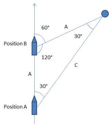

Dubbla vinkeln seglad distans
Se bild. Metoden är att hitta något bra föremål i riktning 30 grader, notera vad loggen visar. Det är position A i bilden.
När föremålet är i bäring 60 grader, läs av loggen igen. Position B i bilden.
Då är det av trigonometrisk nödvändighet så att avståndet A till föremålet i position B är exakt samma som den seglande sträckan A. Eftersom man får en liksidig triangel med vinklarna 30, 120 och 30 grader. Då är kateterna exakt lika långa.
Det fungerar även med andra startvinklar, t ex 45 grader, sålänge man väntar tills man passerar dubbla vinkeln.
Att kolla var man är med hjälp av enslinjer.
Fungerar bäst om man får när 90 graders olika bäring.
Om man pejlar två fyrar som ligger tvärs ut om babord och styrbord får man bara ett enda streck och man vet inte var på strecket man är. :-(
Att pejla i bäring 270 grader och 280 grader ger linjer i väldigt smal vinkel, svårt att avgöra någon exakt krysspunkt..
Att man får bättre noggranhet när man är längre från föremålen....begriper jag inte riktigt? Egentligen, ju närmare man är en fyr, ju bättre vet man ju sin position. :-P

  2014-05-12 vid 06:44 skrev Karl_Karlsson:
Hejsan, har ritat denna för att försöka reda ut begreppen, stämmer den?
Ser korrekt ut, ja. :-)
