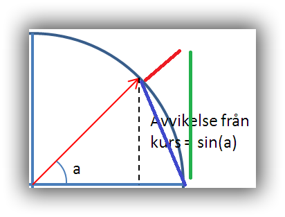

Att det är enklast att lösa det grafiskt i sjökortet har vi redan sagt flera gånger.
Tangens blir inte rätt, det ska vara sinus.
Om vi antar att rätt kurs är att följa X-axeln (noll grader), blir avvikelsen höjden i Y-led, dvs den streckade linjen vars längd är 50 * sin(a).
Går man helt enligt kursen, 0 grader, blir felet sin(0) dvs 0M.
Går man 45 grader fel som den röda linjen, blir det 50 * sin(45) = 35M framåt och lika mycket i sidled (streckade linjen).
och går man 90 grader fel (rakt upp), blir avvikelsen såklart 50 * sin(90) = 50M eftersom varenda meter blir åt fel håll.
Hej ! Det beror ju lite på vad den som frågar avser, frågan ka ju tolkas lite olika, maximal avvikelse i sidled borde ju kanske avse det blåa strecket som blir något längre än det streckade, eller så avser frågeställaren det gröna strecket som är ännu längre, jag överlämnar dock till någon annan att beskriva det matematiskt. Men kanske får man då svaret 6 ?
Jag tycker inte man kan tolka det på annat sätt. Det gröna strecket inser jag nog iofs inte vad det skulle ha för praktisk betydelse (uppgiften säger dessutom "när du gått 50M" vilket inte gäller här). Ditt blå streck visar hur långt från avsedda destinationen man är efter man kört 50M i fel riktning. Det kan såklart vara intressant men inte så jag tokar frågan. Pedagogiskt sett för den som studerar till förarbeviset borde det nog vara frågan om hur mycket man kommit ut från avsedd kurs efter 50M om man styrt lite slarvigt och inte kontrollerat var man är under resans gång.
Din mörkblå linje, dvs avståndet från önskade destinationen, kan man enkelt räkna ut (det är kordan) som blir 2 * sin( a/2 ) vilket med siffror från uppgiften är 50 * 2 * sin (6/2) = 5,23. Det är obetydligt längre än den streckade linjen för så små vinklar som vi pratar om här.
OT: Vill man veta hur man räknar ut koordans längd så tittar man på den triangel den streckade linjen, den mörkblå linjen och den högra delen av den ljusblå bildar och använder Phytagoras sats. Sedan efter några förenklingar av uttrycket får man formeln ovan.

Jo, som exemplet är utformat så blir det sinus, man kommer ju att gå längs hypotenusan om man inte kan styra på den tänkta kursen. Man brukar göra sådana här exempel med en given kurs för att se/förstå vad som händer vid en kursavvikelse, alltså lägger man två nya kurser plus resp minus 6 gr, sen mäter man avståndet mellan nya resp riktiga kursen vilket matematiskt är tangens. Det är så man definierar "osäkerhetsområdet". Skillnaden är ju iofs försumbar.
  2014-05-09 vid 09:26 skrev bhemac:
Förstår nog inte vad du menar. Tangens för vinkeln a blir förhållandet mellan katetrarna, dvs förhållandet mellan avståndet från tänkt kurslinje (sträcka ur kurs) och det avstånd man trots allt rört sig mot det tänkta målet. Varför skulle det vara intressant? Tar man exemplet i figuren med a=45 grader blir tan(45) = 1 dvs man har rört sig lika långt ur kurs (35M) som man har närmat sig slutmålet (35M). Man får alltså veta att den vänstra delen av den ljusblå linjen är lika lång som den streckade...
Edit: Enda tillfället jag kan tänka mig detta skulle vara intressant är om man saknar gradskiva men har miniräknare och vill kunna rita ut en linje med en viss vinkel i sjökortet. Men det är ju inte det frågan avser.
Redigerad av Tomas99
