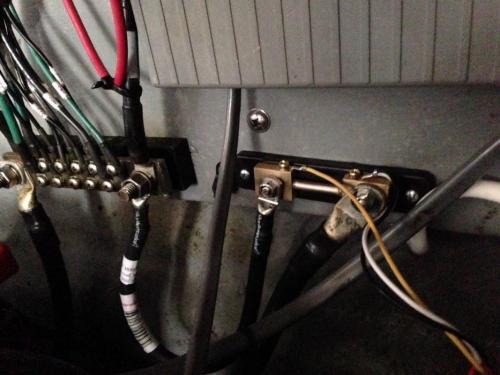

Har satt in en nasa bm-1 i min sea ray 260. De 2 förbrukningsbatteriernas minuspool går nu till shunten där även svart/vit är inkopplad. I andra änden på shunten sitter gula kabeln och en svart kabel som går till en minusplint för övriga förbrukare. Även startbatteriets minuspool är ansluten till minusplinten, inte shunten.
Jag har kalibrerat den enligt manualen, ställt in 115ah x 2 = 230ah, 20*c och nollat "liveförbrukningen". Jag har sedan tänt lite lampor några minuter för den ska kalibrera sig.
När jag trycker på V&A får jag upp V och A vilket verkar helt i sin ordning. När jag trycker på A-hr får jag inte upp nånting. Den säger jämt 0 även om jag haft kylen på i flera timmar. Den borde väl räkna antal förbrukade ah?
Slänger med 3 bilder för att underlätta.

Skumt på gränsen till omöjligt, är du minst 110% säker på att kylskåpet faktiskt drivs av förbrukarbanken och inte startbatteriet??
[Tycker f.ö. som självutnämnd kabel-polis även att den gula kabeln i dina foton går onödigt nära själva shuntresistorn som i princip alltid bör betraktas som potentiellt glödande brandfarlig. Kabelisoleringar som hänger&slänger (t.ex. de gråa tvåledarna) klammas därför gärna med betryggande avstånd.
(Haha, men med tanke på mitt eget risiga elsystem är min polisroll nog litet som att sätta vargen till fåraherde. Fast råkar man få syn på säkerhetsbrister så är det förhoppningsvis ändå tillåtet att peka litet med batongen?) :ph34r:]

Haha klart du ska peka med batongen, dock är jag inte klar än. Jag kopplade ihop allt och var sen ivrig att kika på alla nya roliga funktioner, lite som julafton
