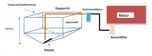

Smuts/skit i bensintanken
Hej.
Vet någon hur jag kan gå tillväga för att göra rent/ta bort smuts från min bensintank som är fast monterad i båten. Tanken är på 200 liter.  Jag lyste med en ficklampa ner i tanken då jag skulle byta givare och upptäckte ett lager av smuts på ca 10 cm se bilden.
Självklart vet jag att det inte går med några elektriska prylar. Men en hävert? Är det någon som gjort det här förut?
Övrig info på bilden visar jag hur bensinen leds från kopparröret i tanken till vattenavskiljaren/grovfilter och till sist till bensinfiltret på motorn.
Tacksam för svar.

Jag koblade från vid vattenavskiljar, satte dit slang till dunk. Satte stövsugarn på blås och ner mot inspeksjonsluckan. Övertrycket fick ur all bensin.
Sen en laaang arm ner genom inspeksjonsluckan med blöjer som track till sig bensin ovh skit. Tvättade och gnuggade.
En kompis med äldre bil fick bensinen på dunken...
Sen på med ny ren bensin. Bytte till nya filtrar, och kör!
