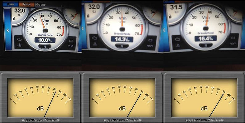

ajonsson 0 Postad 8 Maj , 2014 Som jag sa så påstår man att 4-taktare kan skapa mer vibrationer än 2-taktare vilket väl kan accepteras till viss del men inte i denna omfattning i alla fall inte av mig. Vibrationerna kommer naturligtvis från motorn eftersom de inte fanns förr. Bilden nedan visar ljudnivån vid olika varvtal, ledsen att varvräknares saknar skärpa i vissa fall. 90 dB är mycket, hittade detta på nätet: ”För att föreställa sig hur hög ljudvolym 85 decibel är kan man jämföra med att man vid 70 decibel nätt och jämt kan samtala med varandra med hög röst på en meters avstånd. Vid 80-90 decibel hjälper det knappt att skrika”. Jodå leverantören kommer att få uppleva ljudet. Trodde jag hittat ett fel på motorn efterson den "wobblar" när man drar upp tomgången till 3000 varv men det är tydligen normalt eftersom det finns en spärr som gör att man inte kan få upp tomgången mer än så utan den stryps vid ca 3000 varv vilket orsakar att motorn svänger fram och tillbaka. Här har jag skapat en filmsnutt som visar det: Dela detta inlägg Länk till inlägg Dela på andra webbplatser
