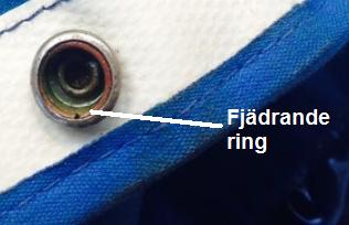

Har köpt ett begagnat sittbrunnskapell till min stortriss MK2. Fast kapellet är till den tidigare modellen av MK1. Har testat kapellet på och det ser rätt hyfsat ut ändå. Det enda är att det täcker lite av fönstren i ruffen.
Hursomhelst. Som bilden nedan visar är det knappar för att fästa kapellet. Frågan är bara vart jag kan köpa den andra delen av knappen som ska limas fast på båten? Vad heter ens knapparna så jag kan söka på det?

Oftast kan du inte köpa underdelen till knappen separat utan du köper en sats med 4 delar.
-Knappens ovansida
-Knappens undersida (hona)
-Underdel (som fästs på båten. (hane)
-Nitdel till underdel (om du vill nita fast den genom ett tyg för att kunna knäppa fast två tyg i varandra.
Det är ganska dyrt att köpa på båtfirmor men biltema, jula mfl har billigare varianter i rostfritt.
har du gott om tid så kan du beställa från ebay. Det gjorde jag när jag sydde kapellet till min bayliner. Köpte ett 100 pack rostfria för nästan inga pengar alls.
Och limma fast dem på båten kan du slå ur hågen! De skulle inte sitta kvar. Du måste nita eller skruva dem i plasten. Jag skruvade mina med försänkt rostfri plåtskruv 3,5x16 och förborrade med 2,5 mm. Drog bra och sitter som sten!

Troligen behöver du inte borra ut och byta knapparna i väven, utan som sagt bara skruva fast han-delarna på båten. Finns en fjädrande ring enligt bilden och ibland krånglar knappen för att det är oxid eller salt under ringen så att den inte kan expandera. Bara att spraya 5-56 och rotera fjädern tills den rör sig lätt.
Finns f.ö. en grossistkatalog HÄR med bilder på olika grunkor som kan vara bra i kapellsammanhang.
Nr 2 på sid 60 är väl din knappmodell. Fast nu fick du ju ett flott erbjudande av Oso ovan. ;-)
