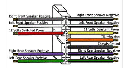

Vafasen, varför har stereon två stycken gula kablar? :)
Ska' vara bara 1 gul, men med 2 ändar ;-)
Här är ISO kablaget:
