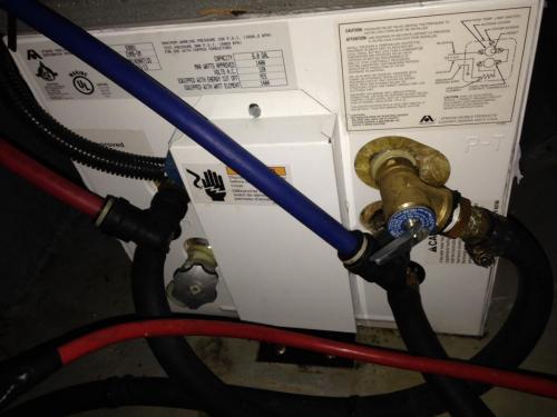

Körde hem vår nya sea ray 260 sundancer -04 igår. Varmvattenberedaren är bytt av förra ägarens privata meck under vintern. När man slår igång vattenpumpen får du inget tryck i kranarna, vattnet pumpas direkt ut ur ett hål i sidan bak på skrovet. Det känns som det borde sitta en ventil eller liknande där man väljer om man vill ha vattnet ut i systemet eller ut ur skrovet för smidig tömning av tanken. Skickar med 2 bilder, på den ena bilden ser man den "anslutningen" som pumpar ut vattnet i sjön, det ser ju ut att sitta en liten ventil på den men det händer inget varken om man skruvar eller trycker på den.
Tips och förslag?
Normalt dränerar man dessa varmvattenberedare med det grå vredet nere till vänster i bild.
Känns som meken kopplat fel kanske?
Är dräneringen stängd?
Det är den grå ratten nere till vänster. Om den är öppen så rinner ju allt vatten rakt igenom, under motorn,ner i kölsvinet och sedan pumpas det ut med länspumpen.

Tittar man lite närmre på säkerhetsventilen finns det en antydan att den kan ha fastnat/kärvat i öppet läge. Kolla funktionen att den öppnar och stänger som den ska.

Exakt så tycker jag det verkar oxå. Händer inte ett skit när jag skruvar på den ventilen vilket jah tycket det borde göra. Funderar på att bara plugga den så länge och sen i höst när jag ska tömma tanken kan jag bara skruva på slangen igen.
Jag tycker oxå att "kranen" ser ut som en säkerhetsventil. Om det är korrrekt så får du inte plugga den. Då kan du spränga WW-beredaren. Om ventilen har fastnat så måste du öppna/stänga ventilen så att den lossnar. Det verkar sitta en vipparm för att kunna ställa ventilen i öppet/dränerings-läge. (Det är nog ingen kran som ska vridas...) Knacka lite försiktigt med en hammare på stången som sitter mitt i ventilen så kanske den lossnar.
Redigerad av Lintott
Den blå kranen är en säkerhetsventil. Du kan öppna den genom att "lyfta" på det lilla handtaget. Vrida har ingen funktion. När du lyfter på handtaget dras centrumaxeln ut och ventilen öppnar. På samma sätt som ett för högt tryck inuti beredaren gör: trycker ut axeln.
Om det är den som läcker, gör som föreslagits ovan, öppna och stäng några gånger, och kärvar axeln, jobba lite med den och se om du kan få den att stänga. Kanske kan lätt knackning också fungera som Lintott föreslår. Fortsätter den att läcka får du byta den, plugga inte!

Bug och bock för alla svar. Jag spöade på ventilen med en hammare så den åkte in lite, efter det funkar det som det ska.
