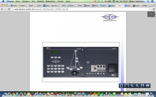

Hej kompis - har du ett Can-BUS elsystem i båten, eller är det ett traditionellt?
Oj, Nu kom det termer jag inte kan. men den ser ut som på bilden, bara det är till en segelbåt.
