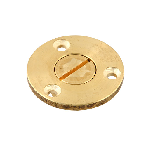

De gånger jag monterat en dyvika har jag använt modellen på bilden. Man har då lite marginal ifall man borrar det första hålet för högt eller för lågt.  :angry:
