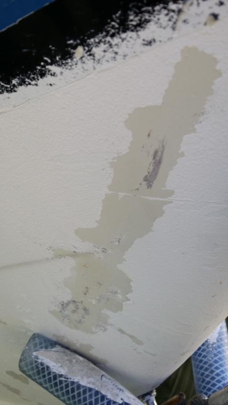

Jag vill göra något åt mitt skrov.
När jag köpte båten så var den redan målad med någon bottenfärg som var sliten. Har nu haft den i 1år och vill fixa skrovet seriöst!
Den ska ligga i en insjö så bekymret med alger och snäckor är ur värden!
På en av bilderna ser man att färgen har slitits ner enda till original gelcoaten  och så skulle jag vilja att hela skrovet såg ut så!
så till frågan hur gör jag det på bästa sätt utan att skada gelcoaten. Slipa? Tvätta?
eller måste jag slipa ner allt och lägga på ny epoxi grund och måla med en ny hård färg?
Uppskattar svar!
Här syns ursprungs färgen
Mvh Mattias

Mackey när du skrapade repade du inte du original gelcoten?

Jag skrapade och då blir det lite repor, men inte mycket alls. Jag använde en spackelspade med lätt rundade hörn. För min del gör det inget med smårepor eftersom jag ska jobba vidare med epoxi-behandling.
