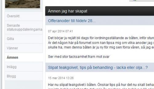

Motortypen hade jag redan listat ut tack vare en förnämlig finess med den nya forumplattformen som jag just råkat hitta. :)
Inloggad kan man klicka på inläggens "författar-alias" för att komma till sjöboden och sen välja "ämnen" till vänster enligt bilden, upp kommer en lista på trådar denne själv har skapat. (Sådana trådar ger snabbt en uppfattning om aktuell båt mm, trådskapare ombeds ju ofta att svara på frågor i de följande inläggen. Klickar man däremot på "inlägg" så fås kanske myriader av spridda träffar - åtminstone vad gäller forumrävar som TS.)
Farvattnet är väl också intressant i denna tråd, tydligen västkusten enligt ett nyligen gjort inlägg som jag tursamt snabbt återfann högt upp i träfflistan då jag klickade på bildens knapp "inlägg".
(Ursäkta OT om forumplattformen, kanske återkommer jag även med nåt inlägg angående trådens verkliga ämne. ;-)

Tackar för lektionen om nya plattformen, den behövdes åtminstone för min del :)B)
Återkom gärna med svar om anoder, om du snubblar på något :)
