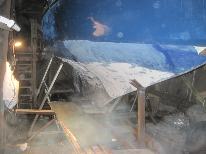

Jag brukar köra med excenterslip med ett grovt slippapper, K40, kopplad till dammsugare, när jag tar bort bottenfärg. Sen köra över med finare papper för att få det riktigt ren. I stort sett all bottenfärg mm hamnar i dammsugaren för vidare befordran till miljöstationen.
Mitt pågående, men den ett par år stillastående bottenfärgsborttagningsprojekt.  :wacko:
