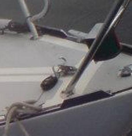

Sitter det verkligen fastsvetsade upp&ner-vända öppna krokar i det inringade pulpit-beslaget? Ramlar inte segelhornet ständigt ur så fort seglet tas ner, eller har jag missuppfattat??
Det där är ju min förra båt, nu har jag en Dixie 27. Och du har precis förstått problemet, lägg därtill att om man går en bit för motor med lite sjö, eller bara hissar storseglet först, så uppstår problemet. Hittade ingen bättre bild än den här extremt uppförstorade och gryniga: främre hålet på bilden är för förstaget.
